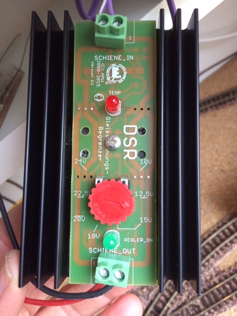

Re: Is dit wat om de spanning van me multimaus te verlagen?
Na een paar keer met mijn multimaus een decoder opgeblazen te hebben heb ik onderstaande spaningsregelaar ingebouwd. Wat, waar en hoe duur weet ik zo niet meer maar dan kan ik wel weer achter komen.
Groetjes Gerard
De spanning is in te stellen tussen 12 en 24 volt. Ook handig als een Kuehn N45 decoder signalen van overbelasting geeft.Groetjes Gerard

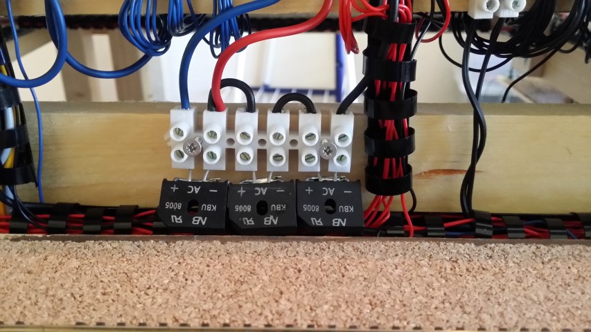

Ik heb het op deze manier op gelost om de baan spanning naar beneden te krijgen.
Door middel van 3 diodes van Rosoft. Heb ik nu een kleine 15V op de rails staan.
Zie foto.
Zwarte draad komt van me booster. De rode draad gaat naar de bezetmelders. De blauwe draad naar 1 spoorstaf.
Kan dus nu alle soorten decoders gebruiken.
mvg ronald
Rij op die moment met de hand(multimaus).
Het valt me op dat de oude treinen met kuehne 25 decoder veel rustiger geluid uit de elektromotor hebben.
De oude trix motor hoorde je altijd brommen op 19V.
Nu hoor je hem bijna niet meer.
Lijkt ook wel als ze nu rustiger op trekken.Minder met stoten.
Klopt dit bovenstaande? Of verbeeld ik het me maar?

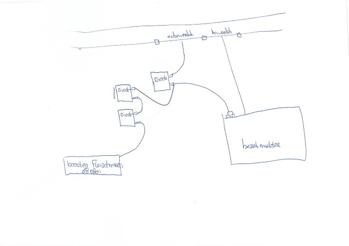

Hierbij het schema als kladje.
mvg ronald
