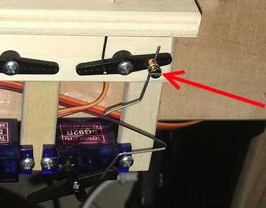

Nu het soldeerwerk klaar ben ik begonnen met het aansluiten van de laatste wissels. Hierbij ben ik bij wissel 3 erachter gekomen dat er net te weinig plaats was voor de servo. De diverse mogelijkheden om de servo buiten het vrije ruimte profiel te plaatsen bleken steeds het zelfde nadeel te hebben. Zodra het landschap wordt aangebracht is de bereikbaarheid van de servo een stuk moeilijker. Daarom ben ik verder gaan zoeken en heb de bowdenkabel ontdekt. Deze kabel wordt veel gebruikt voor de besturing van modelboten, modelauto's en modelvliegtuigen. Om dit bij mijn wissel uit te proberen heb ik een Graupner 3500.2 binnenbuis (€1,95) en een Graupner 3500.3 (€1,75) buitenbuis besteld. In de binnenbuis past perfect een verenstaaldraad van 0,8 mm. De Servo heb ik nu op een goed bereikbare plaats gezet en via een bowdenkabel van ca 50 cm verbonden met de wissel.
Zoals op de foto te zien is heb ik meteen een houder gemaakt voor 4 servo's. De meest rechtse is verbonden met wisssel 3
De bowdenkabel richting wissel 3
De aansluiting van de kabel op de wissel
Tevens nog een houder gemaakt voor 2 servo's waarvan de rechtse servo aangesloten is op wissel 4.
Het aansturen van de wissels verloopt soepel ondanks dat bowdenkabels tamelijk gebogen zijn.
Voor mij is dit de ideale oplossing en ik ga dan ook alle hoger gelegen wissels (6 stuks) op deze manier aansturen.
Als er een servo stuk gaat dan is deze eenvoudig te vervangen.

Mooie oplossing, is altijd uitzoeken met servo's hoe je die gaat aansluiten.
Hoe heb je de buitenkabel gefixeerd boven de servo ?
Nico Essers
Berichten: 1616
Locatie: Bunde, Zuid-Limburg
Re: BunderBahN (wisselaansturing met behulp van bowdenkabels
Bericht door Nico Essers »
Ben,
De buitenbuis heeft een buitendiameter van 3,17 mm. Ik heb het gat geboord met een staalboortje van 3,2 mm.
De buitenbuis moet je nu met kracht in dit gaatje duwen waardoor hij erg goed vast zit. Dit lijkt op dit moment voldoende te zijn.

Ik zie dat je een bepaald soort schroef gebruikt op de servo om het verenstaal vast te schroeven. Mijn vraag is waar deze verkrijgbaar is? Ik heb een pijl aan je foto toegevoegd zodat je weet wat ik bedoel ;-)

Zoek op "Multiplex 703454 mini stangaansluiting hevel 0,8mm" voor meer info.
Het is jammer dat ze vrij prijzig zijn :( ( €2,95 per 2) want ze zijn ideaal in gebruik.
Ik moet nog bowdenkabels bijbestellen en dan worden deze ook weer toegevoegd.
Ik heb maar 10 servo's in gebruik dus dan gaat het maar als je een veelvoud hiervan hebt dan loopt de prijs toch wel flink op.
