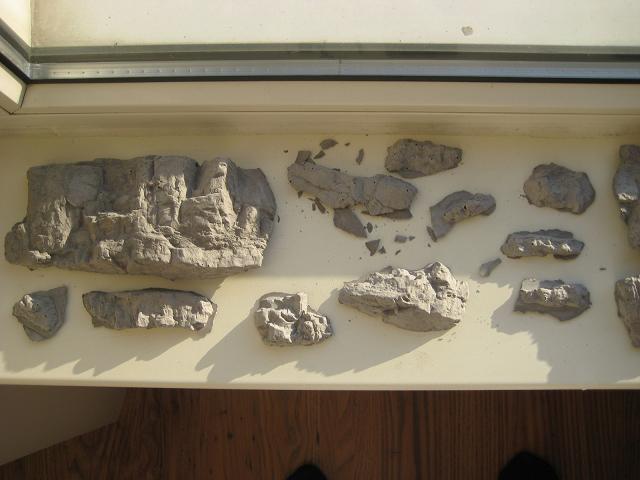

Ik ben momenteel bezig met rotsen maken en het verven ervan is bij mij bijna niet te doen. Zodra ik ze verf wordt de verf in het gips gezogen en de rest verwijderen met een spons is dan niet meer te doen. Heb hierdoor al vele rotsen weg kunnen gooien. Hoe kan ik dit oplossen ? Heb deze vraag al eerder gesteld in een topic en toen was het antwoord dat je dit tegen kon gaan met Knauf voorstrijkmiddel, voorstrijkmiddel heeft echter een kleur die ik niet wil. En omdat de rotsen nu al mooi grijs zijn heb ik er geen behoefte aan om de rotsen helemaal opnieuw te schilderen.
Is er een andere manier om de zuigende werking van gips tegen te gaan anders dan voorstrijkmiddel ? Wellicht blanke lak ?

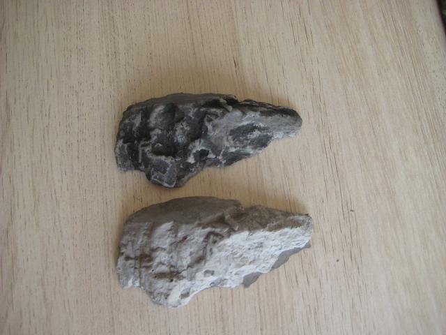

Ik heb vorige emmertje wandvoorstrijk gehaald, voor 7,95 was ik klaar (idd bij de HUBO) dus eens kijken hoe dat gaat.
Ik heb 1 rots om te testen meerdere malen ondergedompeld in de wandvoorstrijk. Daarna laten drogen en toen het droog was nog een keer ondergedompeld. Direct hierna heel de rots zwart gemaakt en bewerkt met een schuursponsje.
Het resultaat:
Het resultaat:
- Boven is nieuw, onder is oud
