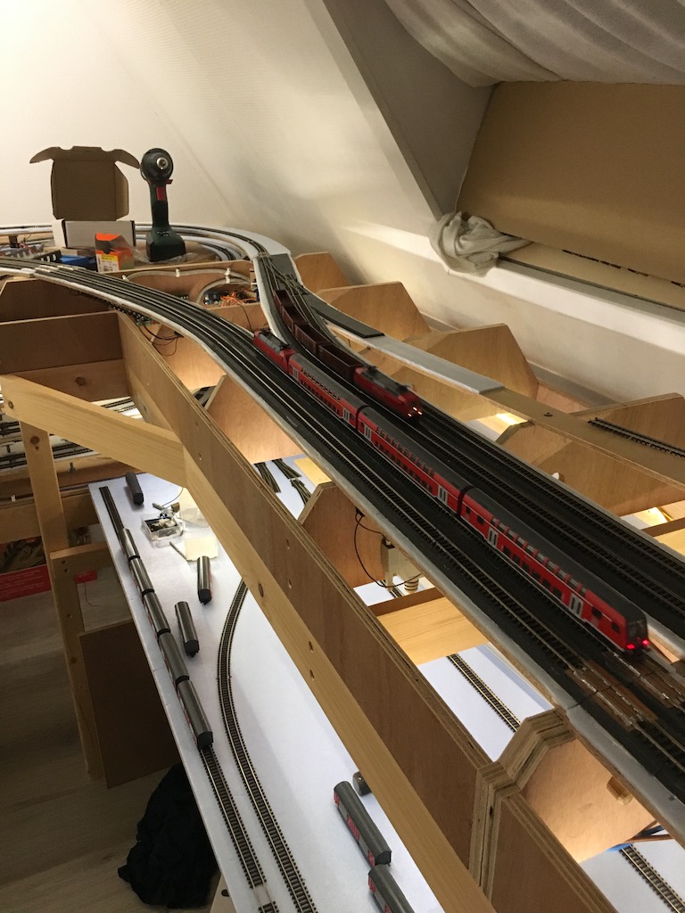

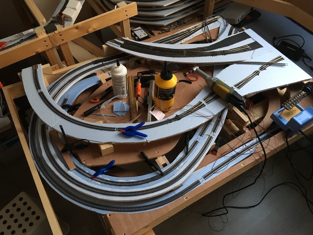

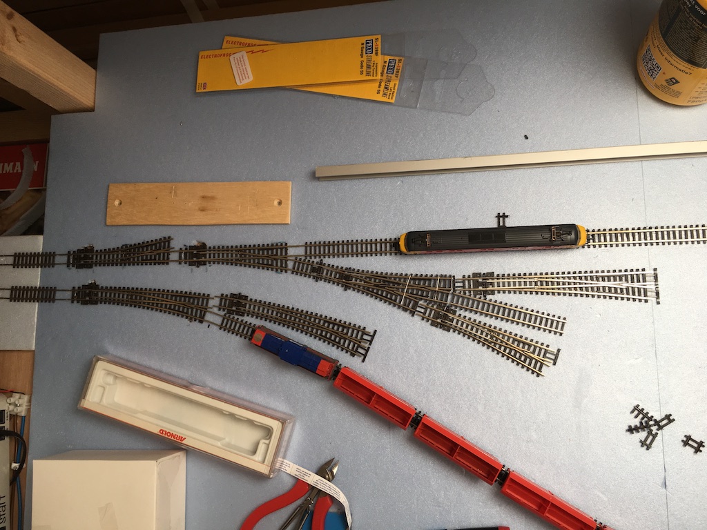

Vanavond de laatste blauw plaat gelijmd en een stuk rails aan het reeds bestaande op de module aangesloten en verlijmd.
Op de foto zie je module 4 met 3 sporen in een boog.
Het binnenste spoor is hetgeen ik vanavond mee bezig ben geweest en waar de treinen dus vanaf het schaduwstation vandaan omhoog komen rijden.
Het middelste spoor is het spoor waar de treinen over rijden die op de module blijven en terug rijden het scenery gedeelte in.
Het buitenste spoor is het dalende spoor richting het schaduwstation. Deze heeft langs de lange zijde (zeg maar onderaan de foto) een wat grotere helling als die van het stijgende.
Het is wel een beetje een rommeltje maar dat zal menig bouwer wel bekend zijn
Het dalende spoor is klaar en inmiddels eerder ook al getest, zie hiervoor het filmpje een paar posts terug.
De aansluiting van het stijgende spoor alleen nog niet.

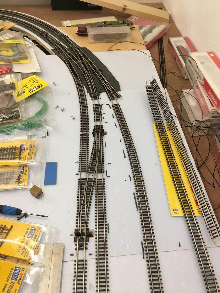

Inmiddels wel het schaduwstation voorzien van het spoor om rond te kunnen rijden met een keerlus.
Die moet ik nog aansluiten op de bedrading en de keerlus uiteraard op een keerlusmodule.

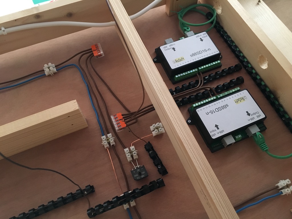

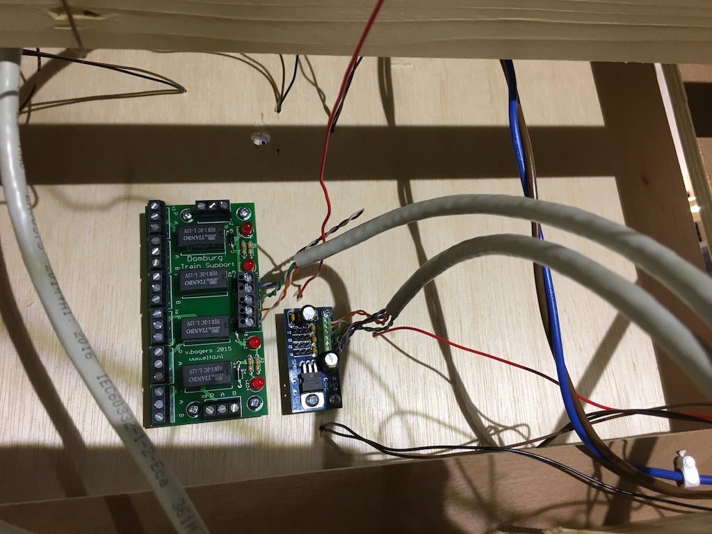

Wel ben ik onder de baan begonnen met het voorbereiden van de elektronica.
Daarnaast ben ik sinds deze week eigenaar van een Motorpost van Arnold
Foto's zeggen meer dan woorden.
Rustig aan doe ik zo nu en dan wat boven maar gezien het weer gaat het nog trager dan normaal

Re: Arendsnest N-Spoor | Helix klaar nu het schaduwstation
Hallo Rembrand,
Die bedrading heb je mooi strak aangelegd.
Zo mooi is het bij mij niet, maar ik heb het wel allemaal goed gedocumenteerd. Ik neem aan dat jij dat ook doet (?)
Hoi Hans, alles wordt inderdaad ook vastgelegd.
Dat is ook wel zo handig als je iets moet uitzoeken.

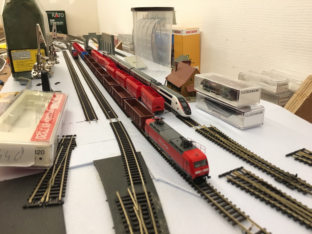

Time flies when your having fun zeggen ze altijd nou en dat is ook inderdaad zo.
Inmiddels is mijn schaduwstation nog ongewijzigd.
Ik weet niet of ik het gemeld had maar de helix en het schaduwstation worden gevoed door een aparte booster de Digikeijs DR5033.
De komende tijd zal ik wat opstel sporen gaan maken, als het goed is moet dat een fluitje van een cent zijn omdat de bedrading en de bezetmelders allemaal al op zijn plek zitten en het dus een kwestie van sporen plaatsen met bedrading eraan en die aansluiten onder het schaduw station.
- De afgelopen tijd wat scenery spulletjes aangeschaft.
- 2 wissels bijgeplaatst om van spoor te kunnen wisselen.
- Alle wissels aangesloten op een servo incl. puntstuk polarisatie via oc32 en hpp4 relais.
- Alle wagons ingevoerd in iTrain en een aantal treinen gemaakt.
