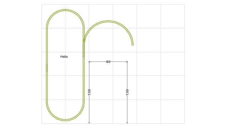

Zo mensen,
Hierbij, voorlopig, mijn laatste hersenspinsels. Als bijlage de helix, waar geen wissels in zitten, en schaduwstation 2. Ik heb bij schaduwstation 2 de doorlopende rijweg een rode kleur gegeven, daar groen en blauw een minder contrast opleverde. Volgens mij zitten er geen rare dingen in het schaduwstation.
- Baanplan 2 Sbf 2.jpg (61.62 KiB) 6097 keer bekeken
- Baanplan 2 Helix.jpg (37.77 KiB) 6097 keer bekeken

Re: Een begin.
Sandopie
Waarom niet de buitenste sporen gebruiken voor de doorlopende rijwegen, hoeven ze niet over al die wissels te rijden,
minder kans op ontsporingen. En hoe verwerk je de beide aan- en afvoer sporen samen bij die Helix.
mvg, Marc
mvg, Marc

Re: Een begin.
Marc,
Ik heb voor deze doorlopende rijweg gekozen omdat de 2 groepen opstelsporen richtingafhankelijk zijn, een klim (noord) en een afdaling (zuid). Zou ik de buitenste sporen gebruiken, dan kan ik de noordelijke opstelsporen alleen bereiken door het afdalende spoor te kruisen. Dat wil ik niet.
De toegang tot de helix kan je geheel links zien in het plaatje van het schaduwstation. Daar zit de aanzet naar nivo 3, welke voorlopig nog niet in de planning staat. De andere aansluiting moge duidelijk zijn. De uitstulping in het helix overzicht (rechts) sluit aan op het schaduwstation.
Edit: de getoonde helix is van schaduwstation 1 naar 2.

Re: Een begin.
Hallo Rinus,
Het keerlusprobleem heb je voor het schaduwstation nu opgelost. Maar hoe ga je vervolgens verder? Via een helix naar boven en dan waarschijnlijk via een zichtbaar station naar een 2e lus/schaduwstation? Als je in dat zichtbare station wisselverbindingen tussen de 2 hoofdsporen legt, krijg je daar weer een keerlus/kortsluitingsprobleem.
De reden is dat je sporen in de helix "tegengesteld" gepolariseerd zijn (zoals je dat ook voor een analoge baan zou doen). Mocht je in de rest van je baanplan geen wisselverbindingen plannen, dan is het geen probleem. Wil je die wel leggen, dan zou ik de keerlusschakeling in het schaduwstation niet in het lichtblauwe maar in het rode spoor plaatsen.
Het beste is om je hele ontwerp te plaatsen, niet alleen het schaduwstation. Dan kunnen wij beter zien of en waar er problemen ontstaan.
Groet, Wim
Groet, Wim
Re: Een begin.
Wim,
Hieronder mijn reactie op jouw op-/aanmerkingen.
"Het keerlusprobleem heb je voor het schaduwstation nu opgelost. Maar hoe ga je vervolgens verder?"
Naar schaduwstation 2, staat op pagina 2 van dit draadje. Hier kan ik, met de beste wil van de wereld, geen keerlus in ontdekken. Ik ben echt niet van plan om te gaan grossieren in keerlussen
"Als je in dat zichtbare station wisselverbindingen tussen de 2 hoofdsporen legt, krijg je daar weer een keerlus/kortsluitingsprobleem."
Zo als het er nu voorstaat, voorzie ik geen probleem. Dat wil niet zeggen dat ik geen keerlusschakeling nodig zal hebben.Feitelijk wordt de baan een groot "hondebot" met een vertakking naar een kopstation/locdepot. Deze laatste 2 onderdelen, inclusief de toegang, worden op modulebakken uitgevoerd en sluiten aan op de smalle poot van de "U".
"De reden is dat je sporen in de helix "tegengesteld" gepolariseerd zijn (zoals je dat ook voor een analoge baan zou doen)."
Bij mijn weten verschillen digitaal en analoog daarin niet en zie ik geen aanleiding om dit te gaan veranderen.

Re: Een begin.
Wanneer je in de dogbone één keerlus steekt zodat beide rails van het been (dubbelspoor) hetzelfde gepolariseerd zijn , heb je op het andere boteinde ook een keerlus, anders kortsluiting
Of wel heb je totaal geen keerlus nodig en is je dogbone een samengeknepen rondlopend spoor, maar overloopwissels kun je dan wel vergeten.
Theo vanop de heide.
N+SX+kpl+kplRsd
Re: Een begin.
In dat 2e schaduwstation zit inderdaad geen keerlus. Maar afhankelijk van hoe je de twee schaduwstations op elkaar aansluit, kun je daar wel (onbedoeld) een keerlus creeren.Sandopie schreef:Naar schaduwstation 2, staat op pagina 2 van dit draadje. Hier kan ik, met de beste wil van de wereld, geen keerlus in ontdekken. Ik ben echt niet van plan om te gaan grossieren in keerlussen![]()
Ik snap je totale baanplan nog niet helemaal. De tekeningen zijn niet duidelijk in wat waar aansluit.
Je schrijft dat je eigenlijk een groot hondebot hebt. Dat betekent dus 2 lussen met een dubbelsporige lijn. De eerste lus zit in schaduwstation 1. Maar waar is de andere dan?
Ok schrijf je dat je een aftakking hebt naar een kopstation. Waar zit die precies en hoe ga je daar de wissels leggen? Ook in het kopstation kun je een kortsluiting (electrische keerlus) maken door de wisselverbindingen die je daar ongetwijfeld zult hebben.
Zou je de laatste stand van zaken nog eens kunnen plaatsen? Dus incl aanwijzingen waar welke tekening in de andere over gaat. En incl aftakking (en eventueel kopstation)?
Ik vermoed dat je keerlussen aan het maken bent zonder het zelf door te hebben.
Helaas, er is wel degelijk verschil in de manier waarop het keerlusprobleem wordt opgelost. Bij analoog is de polariteit van elk spoor gebonden aan de rijrichting. Bij digitaal is dat niet nodig. Daar hoef je alleen maar te letten op mogelijke kortsluitingen die door keerlussen worden veroorzaakt.Sandopie schreef:Bij mijn weten verschillen digitaal en analoog daarin niet en zie ik geen aanleiding om dit te gaan veranderen.
Groet, Wim
