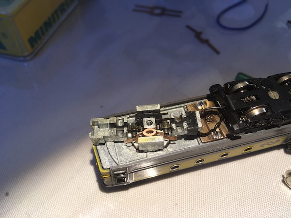

In eerste instantie had ik een mini decoder erin, maar daar heeft de loc nooit fijn mee gereden. Dus toch maar even frezen, en mijn favoriete DH10C er in.
Werk

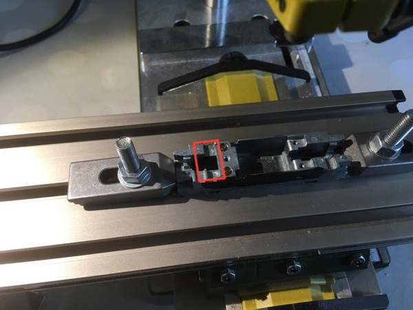

- frezen met kruistafeltje (ik gebruik een Proxxon, veel nauwkeuriger dan Dremel)
- zorg dat het werkstuk precies vlak ligt
- decoder met dun dubbelzijdig tape vastzetten (ik gebruik een heeeeeel oude rol 'Fidak', doet het nog altijd uitstekend maar niet meer aan te komen, geen tips voor wat goed werkt)

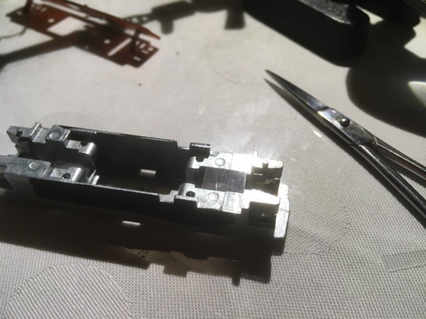

- uit het raampje van een doosje een isolatieplaatje geknipt en op het chassis gelegd (voorkomt sluiting mocht de decoder onverhoopt toch loslaten)

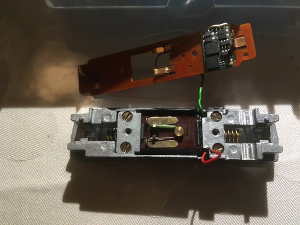

Mijn NS1127 is altijd wat moeizaam geweest met stroomopname, daar kan je natuurlijk altijd wat tegen doen:
- extra slepertjes voor de massa aangebracht
- anti-slip as vervangen door een as uit een sloper zonder anti-slip (ik rij niet met een lange sleep)
- draadjes voor verbinding massa draaistel (slepers) met de loc

Rode deel wegfrezen, zo dicht mogelijk langs de schroefjes.

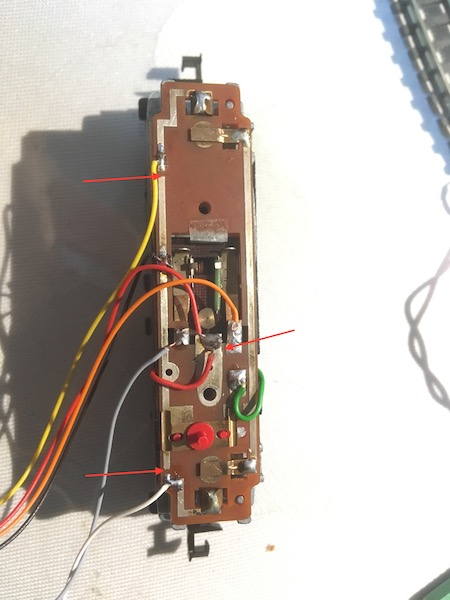

Onderbreken koperbanen bij de pijlen.
LET OP: de bedrading hier negeren! Dit is een foto van de eerste versie met een andere decoder, anders ingebouwd. Zie verderop in de post voor de bedrading.
Plastic isolatie (raampje verpakking, dun en toch stevig).
Decoder vastgeplakt, merk op dat er ook een randje uit de lokprint gefreesd is om de draden door te leiden.

- Bij de pijlen: koperbaan onderbreken (ik doe het met een bolkopfreesje, los uit de hand).

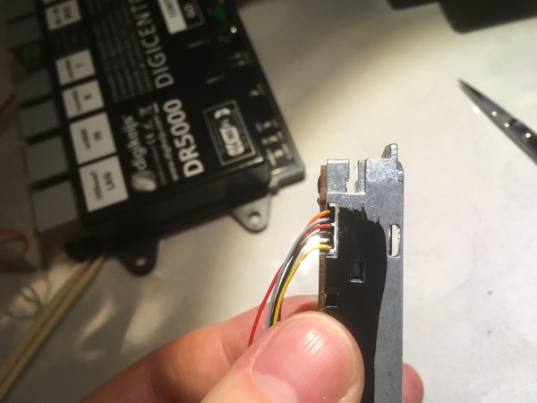

- Draadjes zo leggen dat ze elkaar zo min mogelijk kruisen, het moet zo plat als het kan, en dan is het net plat genoeg.
