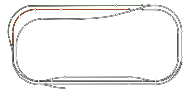

bij deze een eerste opzet van de baan van mij en mijn zoon.
heb deze bij de voorbeelden van anyrail geplukt, en aangepast naar de beschikbare ruimte. (80x150)
de bedoeling is dat het een soort van "speelbaan" word, van daar dat het rangeer deel vooraan zit zodat het overzichtelijk is voor mijn (autistische) zoon.
ik wil wel gelijk digitaal gaan rijden.
in het plan missen nog de ontkoppelsporen, en wil rechts in het rangeerdeel eigenlijk nog gaan werken met de segment draaischijf van faller.
bij het stationsedeelte wil ik de (stoom)loc laten omlopen.
en meteen nog maar een paar beginners vragen:
qua aansturing neig ik naar de z21 met multimaus. hoeveel treinen kan ik hier mee tegelijk aansturen?
ik verwacht uiteindelijk dat het er niet meer dan een stuk of 4 zullen worden.
en omdat ik niet met hoogte, schaduwstation, klimspiralen ga werken, maakt het dan nog wat uit welke ondergrond ik gebruik?
vind het bouwen van scenery erg leuk, dus liever een kleine baan die er in de loop van de tijd mooi uit komt te zien, en waar mijn zoon lekker mee kan rijden/spelen.
als er op/aanmerkingen en tips zijn dan hoor ik die graag!! sta overal voor open (ook voor kritiek :D )
vriendelijke groet,
erik

Zo snel bekeken, zonder in details te gaan, heb ik twee opmerking:
- het buitenspoor van de het dubbelspoor loopt over 4 wisselaftakkingen door je station. Normaal probeert me stees het hoofdpoor over de rechte wisselstanden door het staion te loodsen.
- Je hebt een station vanwaar treinen kunnen vertrekken, maar nergens om naartoe te rijden. Het spelelement is een beetje zoek. Ik zou proberen om toch minsten één (liefst twee) bestemming(en) toe te voegen.

Re: eerste opzet klein baanplan 80x150
Bericht door Erik Hendriksen »
Terug naar de tekentafel dus :D
Het is geen plan van "mezelf" en zo veel verstand heb ik er als beginner ook niet van
Maar zonder die wissels kom ik toch niet bij het rangeergedeelte?
En met een extra station bedoel je een "tussenstop" oid?
Alle tips zijn welkom!!

Hallo Erik,
Michiel bedoelt dat er in je huidige plan nogal wat slingers zitten, ook als je alleen over het hoofdspoor doorrijdt. Door de wissels anders te plaatsen, wordt het wat rustiger. De wissels heb je zeker nodig om op het rangeerdeel te komen dus weglaten is geen optie.
Verder schrijf je dat je niet met hoogteverschillen en schaduwstations wilt werken. Dan blijven de mogelijkheden erg beperkt op dit oppervlak. Het punt (wat Michiel ook al aanstipte) is dat een trein die je station verlaat vrijwel direct aan de andere kant het station binnenrijdt. In dit ontwerp heb je misschien plaats voor 3 treinen ( 2 op de dubbelsporige hoofdbaan en 1 in het rangeerdeel). Als je dat voldoende vindt, is het uiteraard geen probleem. Maar je zou nog kunnen overwegen om een dubbelgevouwen acht te ontwerpen. Dat geeft net iets meer rijlengte.
Aan de andere kant wordt het dan snel erg vol en heb je minder ruimte voor scenery, terwijl je ook aangeeft dat erg leuk te vinden.
Groet, Wim

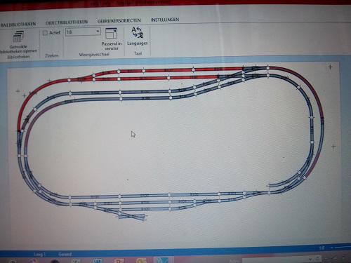

Re: eerste opzet klein baanplan 80x150 (update)
nog even een het tekenen geslagen met flex rails.
klopt het dat deze rood kleuren?
het rode deel boven zou dan het schaduwstation moeten zijn.
ben ik zo goed op weg, of zijn er nog aanmerkingen?
groet,
erik

ik zou de linkse wissel linksboven vervangen door een rechtse
groet,
bert

Hallo Erik,
Of flexrail rood kleurt hangt van het software programma af, en de instellingen daar in.
Drie opmerkingen over je baanplan:
1. In je voorste station kom je rechts niet goed uit: zowel het binnenste als buitenste ovaal moeten via hetzelfde stukje spoor. Dat gaat een bottleneck worden (nog los van het geslinger over de wissels).
2. zoals ik je begrijp is alleen het rode deel bedekt met landschap (of ligt achter een achtergrondplaat). Het dubbelsporige traject er voor is zichtbaar. Dat is op zich prima. Alleen is het 2e rode spoor (van boven geteld) lastig te bereiken, omdat je er vanaf de linkerkant alleen in kunt rijden als je een stuk "verkeerd spoor" rijdt (vanaf je station).
3. Daarnaast is de lengte van de rode opstelsporen erg beperkt. Dat is gemakkelijk te verhelpen door (zoals Bert al aangaf) een recht wissel te gebruiken ipv een links wissel.
Groet, Wim

Hoi wim,
Ik teken met anyrail, instellingen weet ik zo niet... :)
Punt 1 en twee kan ik wel wat mee, het verschil in de linker of rechterwissel, in het schaduwstation snap ik ff niet.
Er hoeven geen lange treinen te staan, op de ovalen zullen tzt twee treinen gaan rijden denk ik.
De onderste sporen gaat waarschijnlijk een stoomdepot worden ipv rangeerterrein, dus moet ik ook nog aan sleutelen.

Erik Hendriksen schreef:Ik teken met anyrail, instellingen weet ik zo niet...
Beste Erik,
In de instellingen van AnyRail kun je kenbaar maken wat je minimale boogradius gaat worden.
Zodra je een flexrail scherper buigt dan dat toegestane minimum, wordt die in het rood getoond.
Robert Jan
Bericht door bpieters »
hoi,
met een rechts wissel kun je al in de boog beginnen met de opstelsporen dus langer.
tevens verdwijnt dan de boog- tegenboog slinger.
dat laatste geeft nog weleens problemen.
groet,
bert

nou..... nog weer even aan het puzzelen geslagen, en gepoogd om de gegeven tips toe te passen.
heb toch wat dingetjes veranderd.
heb het zichtbare dubbele spoor veranderd in 1 spoor met inhaal/rangeerspoor.
wissel rechtsboven weggehaald want die heeft nu geen functie.
het extra pendelspoortje vanaf het station weggelaten.
de schaduwsporen zijn volgens mij ook beter zo.
heb zelf iig het idee dat het geheel iets "rustiger" lijkt zo.
het rijden zal denk ik als volgt gaan:
1 trein links om
1 trein rechts om
1 goederentrein tussen door
tzt een railbus oid als pendeltreintje
het gaat er bij mij niet om dat alles waarheidsgetrouw is, maar het plezier van mijn zoon om te rijden en van mij om lekker te bouwen staat bij mij voorop :-)
ben wel blij met de gegeven tips!!
onderin waarsch. een klein stoomdepot.
ik zie dat er dan 1 loc achterwaarts het depot op moet, maar dat neem ik maar voor lief :-)
groet,
erik

Hallo Erik,
Het 2e rode spoor van boven is nu links aan het buitenste spoor en rechts aan het binnenste spoor van de dubbelsporige lijn aangesloten. Het kan echter alleen door de treinen op het binnenste ovaal worden bereden. Is dat ook de bedoeling??
Ten tweede: wat is de funktie van de 3 grijze parallelle sporen bovenin? Een extra station? Industrie?
Als je een simpele speelbaan wilt, zou ik een dubbelsporig ovaal nemen. Het schaduwstation is dan niet perse nodig. Mocht je wel meer treinen kwijt willen, dan zou ik voor elke richting 1 extra spoor nemen. Totaal dus 4 sporen parallel aan de achterkant. Die kunnen in het zicht blijven of overdekt. Dat maakt niet zo veel uit.
Wat ook nog mogelijkheden geeft voor een extra trein is een pendellijntje. In plaats van de 3 grijze sporen zou je daar een klein kopstationnetje (1 max 2 sporig) kunnen maken dat via een eigen traject met het voorste station is verbonden. Een railbusje pendelt dan tussen je hoofdstation en je kopstation. Hier kun jij dan mee rijden terwijl je zoon bezig is met de treinen op de hoofdlijn (of andersom).
Tenslotte kun je inderdaad nog een klein stoomdepot (en/of fabriek) aan de voorzijde toevoegen (zoals je zelf al aangaf).
En dan is het vol en ben je denk ik druk genoeg met het bedienen. :)
Groet, Wim

hallo allen,
heb helaas niet de nodige ruimte beschikbaar kunnen krijgen voor de baan die ik had willen maken...
maar ben geinspireerd geraakt door een ander draadje, nu is mijn ruimte nog iets kleiner 75cm breed en 60cm diep.
zodat het in een kast past.
ben toch aan het plannen geslagen en heb voor nu dit bedacht.
ovaaltje met onderaan wat rangeersporen, en boven een klein schaduwstation.
heb wel bochtwissels moeten gebruiken omdat ik met rechte wissels niet uitkom.
tips en op/aanmerkingen zijn wederom welkom

hoi Erik,
je zou het wissel midden boven kunnen vervangen door een links wissel en dus al in de bocht linksboven al kunnen beginnen met je schaduwstation. dat levert je meer lengte op en de slinger is eruit.
groet,

leuk plan!
dit is ook ongeveer het maximale wat je op de kleine oppervlakte kwijt kan denk ik zonder alles vol te leggen.
een deel van de bogen en het schaduwstation verbergen onder landschap en het geheel kan een leuk geheel worden.
groet,

Dank je wel 😉
Van die wissel is nog wel een goeie ja.
Lijkt mij ook wel leuk zo, heb ik iig nog wat ruimte over voor scenery.
