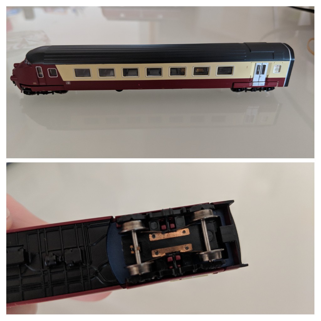

ik kon het niet laten om een TEE RAM van minitrix aan te schaffen. De NS versie kreeg slechte reviews maar de 2011 versie (12338) leek beterschap te vertonen. Helaas helaas heb ik er toch ook problemen mee. Dit keer niet met de rij-eigenschappen (het rijd heel netjes :) ), maar met kortsluiting.
Voor de duidelijkheid, het betreft een nieuwe trein, digitaal met licht in alle wagons en een geluids decoder. De RAM bestaat uit 4 delen. De motor wagen en 2 tussenwagons zijn in orde, maar de achterste rijtuig geeft de problemen.
Zodra ik beide onderstellen op de baan zet, hoor je het geluid van stroom en schiet de baan accuut in de noodstop. Als ik slechts 1 van de onderstellen er op zet, gebeurt dit minder snel (al gebeurt dat soms ook).
Nu ben ik niet zo technisch onderlegd, en de set is nieuw dus wil het niet onnodig beschadigen. Dus voordat ik hem openmaak, heeft er iemand een idee wat de oorzaak kan zijn? Ik heb foto's bijgevoegd ter verduidelijking.

het rijstel in kwestie

Wat betreft je kortsluiting, mijn eerste vermoede is dat er 1 of meerdere asjes verkeerd om gemonteerd zitten, maar op je foto afgaande maakt dat niet zo veel uit omdat de stroom van de wielen zelf word gepakt. Dus dat moet iets in de wagon zijn. En dan houdt het voor mij op. Maar als deze nieuw bij een winkel aangeschaft is.. niet open maken en gewoon terug gaan!
