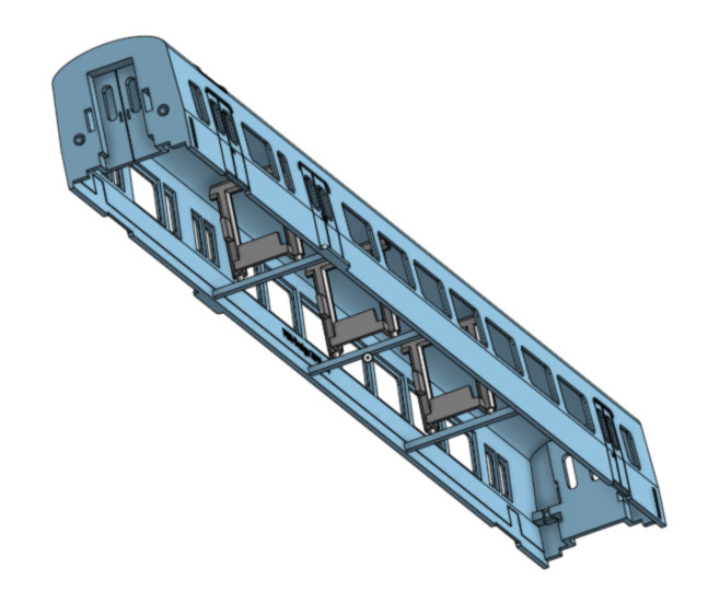

Omdat ik een ICR Herfstbioscoop uit 2005 op mijn baan wilde hebben, ben ik begonnen met het ontwerpen van een ICR-BKD kap. Voor de originele Minitrix exemplaren worden intussen astronomische prijzen gevraagd en betaald. Eentje aanschaffen en deze dan meteen verbouwen is dan wellicht wat te moedig voor een eenvoudige hobbyïst.
Deze kap is passend gemaakt voor een standaard Minitrix ICR onderstel. Originele ramen kunnen gedeeltelijk gebruikt worden, maar omdat je ze niet altijd ongeschonden uit de kap kunt verwijderen heb ik de wanden weer extra dun gemaakt rondom de ramen. Bij het Plan-E fietsenrijtuig gaf dit tenslotte een mooi resultaat.
Het ontwerp is nog niet helemaal klaar. De dakpartij is nog in bewerking.

Re: ICR-BKD
Bericht door mini rijder »
Die BKD 's zijn inderdaad bijna nergens meer voor een "normale" prijs te vinden. Daarom vind ik dat je weer goed bezig bent.
Het is maar een ideetje, maar zou het niet interessant zijn, om hierna ook een BDs te tekenen? Er is dan al zeker één iemand die deze wil hebben. :)
Groetjes: Robby

Re: ICR-BKD
Bericht door Pjotr »
Hallo Robby,
Dat idee had ik inderdaad al voor een tweede fase van dit projectje. In eerste instantie wil ik een BKD perfect passend krijgen op een ICR onderstel.
Vervolgens ga ik deze dan doorontwikkelen naar een BDs, waarbij de ramen mooi ondiep in de kap liggen.

Bericht door Riem »
Lijkt mij ook een interessant initiatief. Zeker de BDs.
Het mooiste zou zijn als je de originele kap heel kan houden.
Ik weet niet of je vouwbalgen mee kunt printen, dan zou er alleen voor de ramen een oplossing gevonden moeten worden.
Ik houd het topic in ieder geval in de gaten.

Re: ICR-BKD
Vouwbalgen als losse onderdelen mee printen is niet zo ingewikkeld. Ik zal eens kijken of ik deze dan een plekje aan de binnenkant kan geven.
Een echt geweldige oplossing voor de ramen is er nog niet. Ik heb gemerkt dat het verwijderen van de ramen uit de originele Minitrix kap best een dingetje kan zijn. In het productieproces heeft men namelijk destijds niet op de lijm bezuinigd ....
De materialen van Shapeways zijn tot op heden niet geschikt voor grote vensters. Een klein raampje in 'Smoothest Fine Detail Plastic' is met heel fijn schuren en polijsten nog wel acceptabel te krijgen, maar voor een compleet rijtuig gaat dit niet werken.

Re: ICR-BKD
U vraagt, wij draaien.
Inmiddels het ontwerp aangepast en drie stuks vouwbalgen aan de binnenzijde als losse onderdelen toegevoegd.
Het ontwerp is nog niet helemaal definitief. Volgende week een proefprint laten uitvoeren door de vrienden van ShapeWays.

Re: ICR-BKD
Ziet er goed uit, maar die dingen heten buisbalgen, plan W en ICR, ICK, ICL enz. hebben buisbalgen, plan E( behalve enkele fietsrijtuigen plan E en L) en oudere rijtuigen en veel treinstellen hebben vouwbalgen.
Ik kon al niet volgen waarom het hier over vouwbalgen ging maar als vouw en buisbalgen door elkaar gehaald worden snap ik het.
Groetjes Michiel
MIchiel,
Bedankt. Weer wat geleerd.
Het zijn inderdaad buisbalgen.

Bericht door Riem »
Ik zit nu zelf een beetje te spelen met een ICR kap welke lange tijd uitgerekt is en dus niet meer vast blijft zitten op zijn chassis. Ik probeer dus de 4 uitstulpingen aan de binnenkant nu wat groter te maken. Nu zie ik bij jouw ontwerp de uitstulpingen ook (nog) niet zitten. Dus ik denk ik geef je even een heads up dat ze er misschien nog bijgetekend moeten worden, scheelt misschien problemen in de toekomst.

Re: ICR-BKD
Riem,
Kun je een detailfoto maken ?
Dan zie ik namelijk precies wat je bedoeld.

Re: ICR-BKD
Bericht door Riem »
Ze zitten aan beide kanten van de bak op dezelfde plaats.

Re: ICR-BKD
Riem,
Bedankt voor je bijdrage. Ik zal de komende week eens kijken. Een nokje erbij maken is relatief eenvoudig.

Re: ICR-BKD
Riem,
Bij mijn exemplaar van het ICR-rijtuig waren ze ook wat versleten, vandaar dat ik ze over het hoofd zag.
De vier bevestigingsnokjes inmiddels zijn toegevoegd aan het ontwerp van dit ICR-BKD rijtuig.
