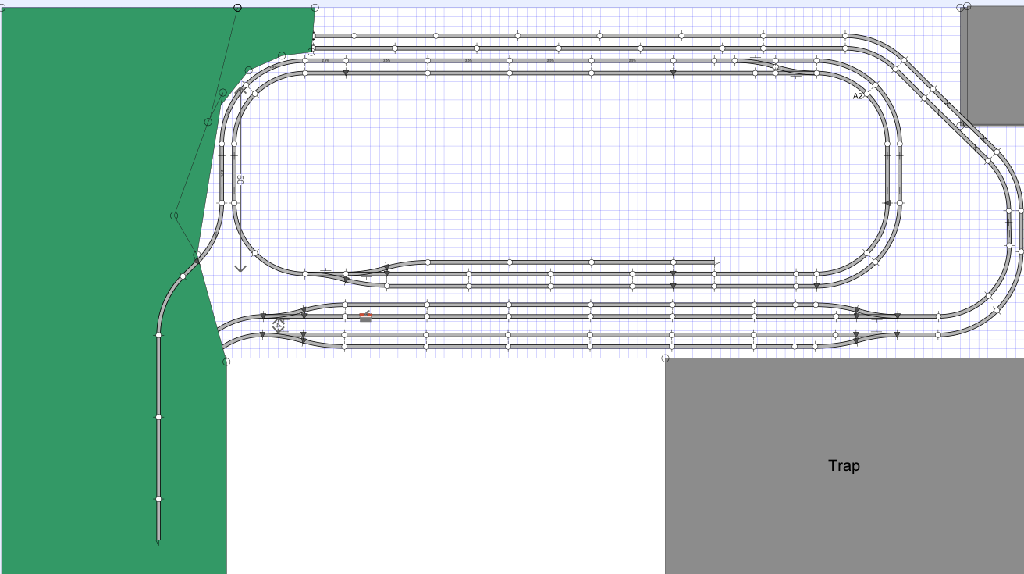

Ik heb de keerlus er uit gesloopt.
Verder nog wat informatie over mijn plannen.
Mijn baan zal Nederlands georiënteerd zijn en voornamelijk worden gereden met tijdperk IV - VI.
Ik wil graag een dorp en een stad gaan bouwen. Het dorp en het station wil ik scheiden door middel van platteland.
Dit wil ik gaan bouwen in het midden.
Het station van het dorp wordt een kleinschalig station met een perron van ongeveer 50 cm.
Het station van stad krijgt een perron van 75 en twee perrons op de aangeven plekken van ongeveer 130 cm.
Het station van het dorp wil ik via een enkelsporig trajectverbinden met het station van de stad.
Deze pendeldienst zou dus gaan van blok A1 naar A2 naar A3 en dan weer terug. Deze pendeldienst zal worden gereden door een Piko Hondekop.
Verder wil ik met iTrain de blokken A1 tm A6 alleen beschikbaar maken voor passagierstreinen die bestaan uit treinstellen en getrokken combinaties.
Op de rest van de baan zullen zowel passagierstreinen als goederentreinen komen te rijden.
De lengte van de passagierstreinen varieert van 36 cm tot zo'n 125 centimeter.
De lengte van de goederentreinen varieert van 80 cm tot zo'n 125 centimeter.
Daarom heb ik overal blokken aangehouden van tenminste 125 cm, behalve blok A1 en A3.
Ik heb de keerlus er uit gesloopt en het volgende van gemaakt:

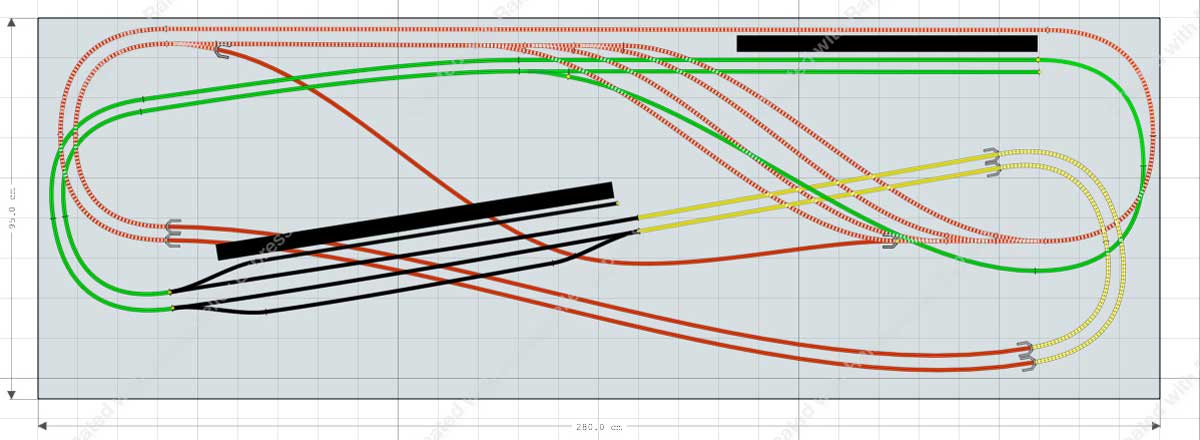

Ik ben toch zo vrij geweest om eens zelf te gaan tekenen en een hondenbot in jouw afmetingen te vouwen.
Is niet heel Nederlands maar misschien kun je er een paar ideeën uithalen;
zwart is het station op nivo 0, eventueel uit te breiden.
groen gaat om hoog naar de eerste bocht van het hondenbot naar nivo +4
geel gaat naar beneden en gaat over in rood, de 2de bocht van het hondenbot met een schaduw station, nivo -4
met blokken, bezetmelders en itrain kun je een aantal treinen automatisch laten rijden, passeren, inhalen op het station en variëren met de treinen in het schaduw station.

Zoals Gerard getekend heeft is wat ik bedoelde Arjan. Je huidige plan ziet er echter al een stuk beter uit maar ik ben bang dat de weinige variatie (hoofdzakelijk dezelfde rondjes) snel gaat vervelen.

Hallo Arjan,
Je hebt nu een dubbelsporig ovaal met in het hoofdstation nog een paar extra passeersporen. Op zich is dat een goede start.
Alleen zijn de wisselverbindingen nog niet logisch. De onderste 4 sporen bv horen bij de buitenste ring. Als je dan het station naar rechts verlaat, komt alleen het onderste spoor (lichtgroen) weer op de buitenring uit. De andere 3 komen via een 3 sporig stuk (bruin) op de binnenring (lila) uit, waar je dus tegen het andere verkeer in rijdt. Dat blokkeert het treinverkeer, waardoor je juist minder rijdende treinen krijgt. Sowieso snap ik het nut van het 3 sporige deel niet zo. Een 2 sporig deel met vaste rijrichting geeft evenveel treinverkeer.
Verder zie ik aan de noordkant van de baan allerlei overloopwissels. Wat wil je daar mee gaan doen? Ja, van spoor wisselen, maar ook dan rijd je tegen de normale richting in en blokkeer je het treinverkeer. Je kunt al die wissels dus weglaten.
Algemeen zou ik willen adviseren om zo simpel mogelijk te beginnen. Een simpel dubbelsporig ovaal zonder wissels. Vervolgens voeg je alleen sporen en/of wissels toe als die tot meer treinbewegingen leiden. Op die manier ben je er zeker van dat je geen nutteloze zaken toevoegt.

Hube schreef: 31 jan 2020 22:32 Arjan,
Dat ziet er al mooi uit en lijkt te voldoen aan jouw wensen.
Ik heb in een Anyrail een ruwe schets gemaakt op basis van jouw voorbeeld, maar ik heb dan helaas te weinig ruimte voor een perron van 125 cm en om een tweede station in te passen.

Dank voor deze suggestie, ga hier nog even mee puzzelen.

Arjan schreef: 01 feb 2020 14:35 Ik heb in een Anyrail een ruwe schets gemaakt op basis van jouw voorbeeld, maar ik heb dan helaas te weinig ruimte voor een perron van 125 cm en om een tweede station in te passen.
Arjan, ik begrijp dat we verschillende inzichten en voorkeuren hebben voor een plan voor een modelbaan.
Maar ik kan het niet laten om jou opmerking als een uitdaging te zien. :mrgreen:
Bovendien vind ik het leuk om banenplannen te tekenen. Dit is trouwens ook het minst kostbare aspect aan onze hobby.
Dus bij deze het station van 125 cm en een 2de station en als bonus een pendel mogelijkheid tussen beide stations:
En veel succes met jouw eigen baan en hou ons via dit forum op de hoogte van de voortgang,

Weer druk bezig geweest met puzzelen en inpassen van de suggesties.
Daar is het volgende ontwerp uit komen rollen.
Het maximale stijgingspercentage wat nu in de baan zit is 2,6%.
Is dit stijgingspercentage goed of wordt het te steil waardoor dit problemen gaat opleveren?
Verder vraag ik me af hoeveel keerlussen er nu in het ontwerp zitten. Ik tel er 2, want volgens mij het spoor wat langs het 2e station geen keerlus.
Arjan

Doe maar 3 keerlussen.
Theoretisch zou je bij een hondenbot geen keerlus nodig hebben maar dan moet je nooit de mogelijkheid willen hebben om een verbinding te maken tussen de twee sporen.
Zodra je dat wel wil hebben, en wie wil dat niet in bijvoorbeeld stations, dan moet je een keerlus gebruiken om te zorgen dat er geen kortsluiting ontstaat.
Loop met deze gedachte eens langs het baanplan en begin in het blauwe baanvak (boven de zwarte) en ga naar links en volg dit spoor, dan kom je uit bij het gele baanvak. Ga nu naar het groene baanvak en kom je vervolgens bij het zwarte baanvak uit. Maar nu ga je van links naar rechts en ben je omgekeerd. Dus een keerlus, nummer 3.

Hallo Arjan,
Eerst nog even iets anders: het is niet nodig om constant alle berichten te citeren. Dat maakt het lezen van dit draadje erg lastig en onhandig. Zeker met alle plaatjes van baanplannen die er nu 3 of 4 dubbel in staan... Gebruik dus aub de reageer knop ipv de citeerknop. :)
Ik zou de citeerknop alleen gebruiken als je reageert op een specifiek onderdeel van een vorige reactie. De rest van het bericht kun je dan gewoon weghalen.
Bv zo:
Arjan schreef: 04 feb 2020 22:50 Het maximale stijgingspercentage wat nu in de baan zit is 2,6%.
2.6% zou ok moeten zijn. Je maximale treinlengte is 125 cm dus niet al te gek lang. Daarnaast denk ik dat je de hellingen nog iets minder steil kunt maken door her en der een paar sporen te verleggen.
Heb je de 2 stations nu op de gelijk hoogte liggen?
Arjan schreef: 04 feb 2020 22:50 Verder vraag ik me af hoeveel keerlussen er nu in het ontwerp zitten. Ik tel er 2, want volgens mij het spoor wat langs het 2e station geen keerlus.
Het was even puzzelen, want de overloopwissels in station 2 creeren 2 keerlussen en dan heb je ook nog een extra lus tussen de 2 stations liggen (wat is de funktie van die extra verbinding trouwens?).
Hoe dan ook, ook ik kom op 2 benodigde keerlusmodules. Eentje in de lichtblauwe keerlus, en 1 in het lichtgroene spoor in de dubbelsporige hoofdbaan.
