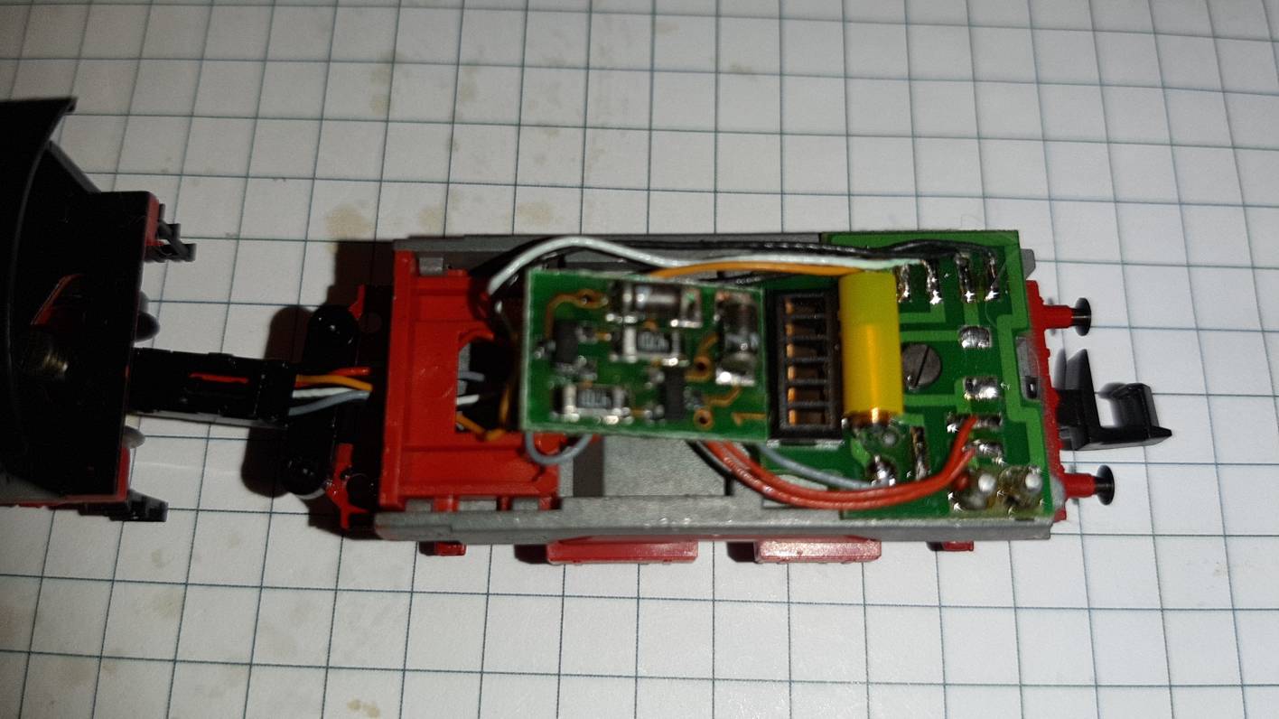

Hallo, forumleden.
Mijn bedoeling was deze te digalitiseren (iets wat ik nog nooit heb gedaan) volgens de handleiding kon je er een decoder in verwerken nem 651.
nu heb ik een decoder van ESU gekocht de lokpilot Micro V4 DCC nr 54687.
deze kon je volgens de handleiding er gewoon insteken. Tender openen decoder in de stekker plaatsen en klaar, 'Dat dacht ik' niet dus.
toen ik de tender opende zag ik dit( zie foto) is deze nu al gedigaliteseerd? of niet?

Re: trix 12304 digalitiseren
Dat is geen decoder, maar een printje dat ervoor zorgt dat je loc analoog kan rijden.
Dit moet je eruit halen (gewoon uit de stekker halen) en dan je decoder hiervoor in de plaats steken.
Aan dit printplaatje zitten allerlei draadjes aan die naar de loc gaan en naar de tender. en zijn vast gesoldeerd.
Wat is de volgend stap?
het printje, met het gele ding, het zwarte stekkertje en de draadjes, laat je lekker zitten
In het zwarte stekkertje zit een klein printje gestoken. Als ik snel tel zie ik daar 6 onderdeeltjes op zitten, ik zie ook het cijfer 1.
Dat kleine printje moet je er voorzichtig uit halen.
Dat kan door het kleine printje naar links te trekken (orientatie zoals jij de foto hebt genomen)
Dan moet je een decoder met nem651 weer terug steken. Even uit zoeken waar pennetje 1 zit op de decoder.
Decoder pin 1 moet uitkomen waar het cijfer 1 op het kleine printje zat.
Klaar
Klaar
Ben ik een picasso of niet ...
Als ik het internet mag geloven heeft jouw decoder een aantal kabeltjes met een stekkertje eraan.
Het pinnetje waar het oranje draadje naar toe gaat is pin 1.
Die moet dus onderaan (weer volgens orientatie van jouw foto)
Zoals je kan zien lopen er draadjes van de loc naar de onderkant van dat printplaatje.
als ik dat printplaatje er uit trek zitten alle kabels er aan gesoldeerd die van de loc komen.
Ja, heb ik gelezen, maar het is dat printplaatje dat in deze stekker zit daar komen de draadjes van loc naartoe niet naar dat geel dat ik moet laten zitten.
Je kan ook zien aan dat printplaatje dat het wit en geel draadje naar de onderkant van de print ga en de rode en oranje ook.
deze zitten allemaal vast gesoldeerd op dat printplaatje dat ik er moet uithalen.

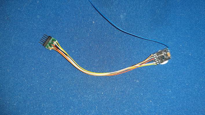

Hier een foto van de decoder.
kijk eens op https://www.nproject.org/nl/modelspoor- ... n-oplossen
bovenste plaatje, daar is het kleine printje uit de grote printplaat
Dat moet jij ook doen.
De draadjes die jij ziet zitten aan de grote printplaat. Daar zit ook het schroefje en het gele ding. Dat moet je allemaal mooi laten zitten
Alleen het kleinere printje eruit halen

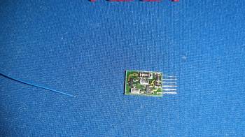

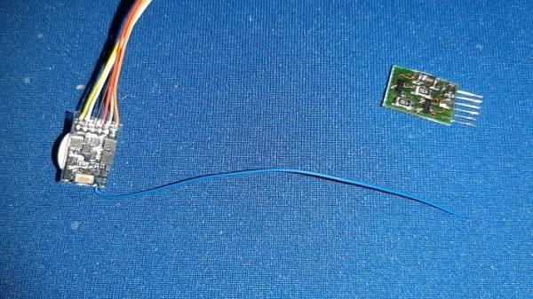

Ik denk dat het mij gelukt is.
Dacht dat de draadjes aan de onderkant van dat printplaatje gesoldeerd waren, niet dus.
- phpjfZTWcAM.jpg (14.05 KiB) 3433 keer bekeken
- phpGscmw5AM.jpg (55.26 KiB) 3433 keer bekeken
- phpGhf1V8AM.jpg (13.46 KiB) 3433 keer bekeken
- php9yUySwAM.jpg (15.64 KiB) 3433 keer bekeken
Blauw is de massa van de decoder. Weet je nog net zo veel ....
Je lampjes moet je geloof ik aansluiten tussen de blauwe en de gele, en tussen de blauwe en de witte. Zoiets is het.
Ik heb het volgens mij nog nooit gebruikt.
Ook hier heb je de blauwe niet nodig.
Mijn voorstel is om het blauwe draadje heel kort af te knippen,
Bij jou is de lokomotief zo gemaakt dat die blauwe draad niet nodig is, vandaar dat ie er af kan.
De lampjes zitten dan tussen de gele en de massa van de lokomotief, en tussen de witte en de massa van de lokomotief.
Dat laatste werkt ook.
Guus

Je hebt alleen de verkeerde decoder gekocht. Hier zit tussen de decoder en stekker een heel stuk draad wat je niet kwijt kan. Je hebt een decoder nodig waar alleen pinnetjes aan zitten die je net als het printje direct er in kan steken. Mijn advies is om die decoder dan ook om te ruilen.
Hallo, FidOo
Ik heb deze decoder perfect kunnen weg werken, en hij rijd mooi rond op mijn testbaantje.
Mvg Eric
Mvg Eric
