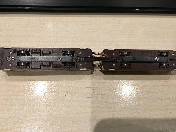

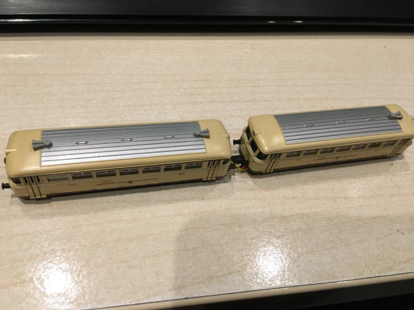

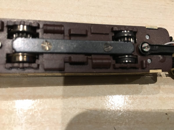

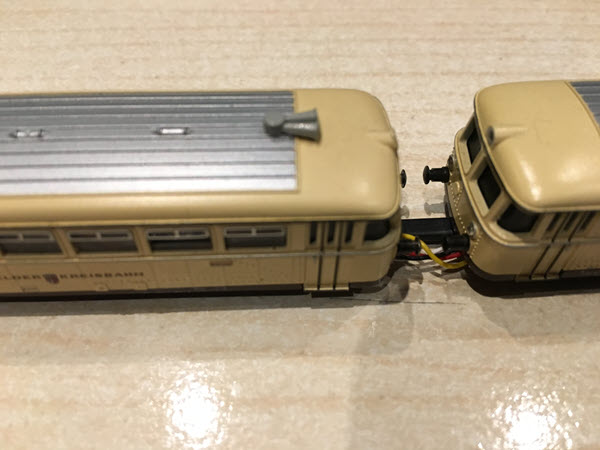

Ik heb bij één as de wielen vervangen door wielen met groef en bandjes.
Ook heb ik het 2e rijtuig doorverbonden voor extra contact met de baan.
Op zich werkt dit prima, maar het blijft bij dit soort treinen lastig om
in alle gevallen voldoende tractie te hebben.
Omdat de wielen vast zijn en op geen enkele manier meedraaien in bochten blijft
het geheel toch wat star en stroef in bochten en over bochten in wissels.
Ook de afstand tussen de wielen moet exact goed zijn om problemen met de loop te voorkomen.
Electrisch contact met de baan is op zich goed.
