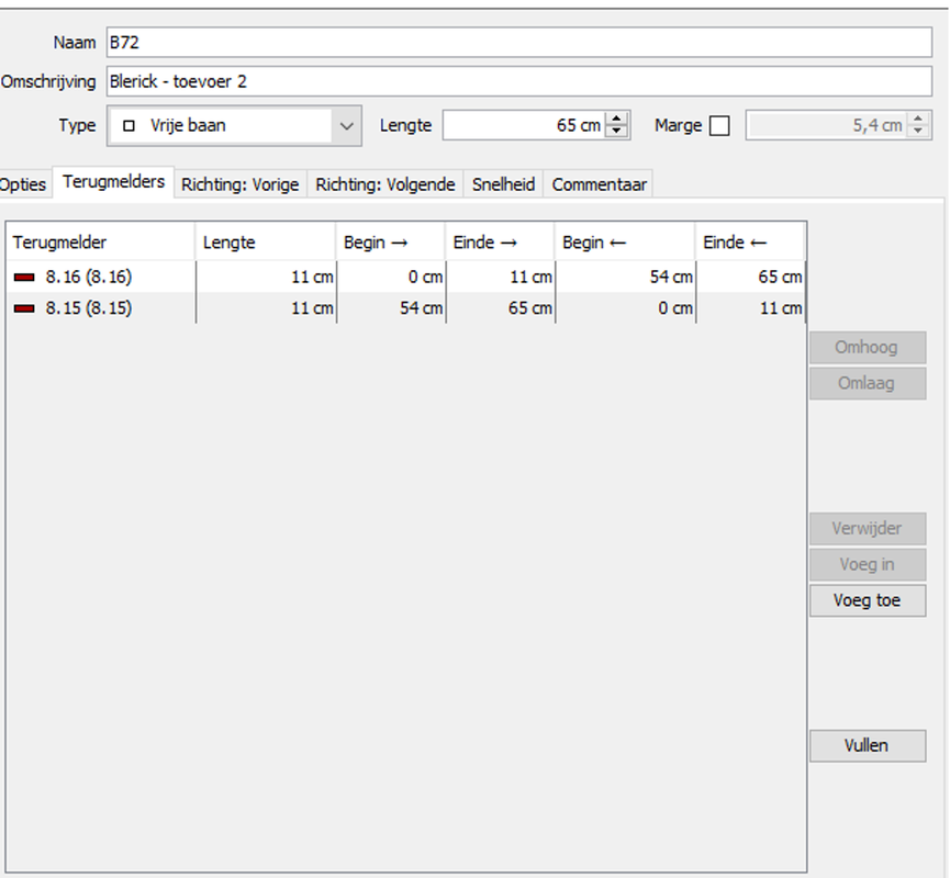

Hallo Ronald,
Ook ik heb onlangs mijn baan van Koploper in iTrain overgezet. Als je "met posities" wilt rijden is het zeer belangrijk dat je de lengtes van blokken en bezetmelders zo nauwkeuring mogelijk opmeet en invult. Een voorbeeld hiervan zie je hieronder.
Dit is een blok tussen twee wissels dat in twee richtingen bereden kan worden. De totale lengte is van 65cm met twee bezetmelders van 11cm. In de richting "Volgende" begint de eerste bezetmelder direct na de wissel en de tweede op 54cm na de wissel. Tussen de twee bezetmelders zit een gat. In de richting "Vorige" is het precies omgekeerd.

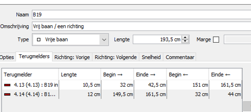

In het tweede voorbeeld binnen de bezetmelders niet direct na de wissel.
Het is dus zaak alle maten goed vast te leggen. Dat is eigenlijk de grootste klus, vooral als delen van de baan in tunnels e.d. zitten.
Met groet,
Met groet,
