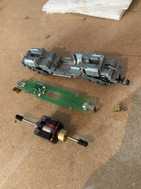

Is er op de volgende foto’s te zien waar dat lipje is dat ik moet verwijderen?
Hallo, een Franse N-spoorder hiero met een Franse baan in aanbouw.
Mvg ;)
Berichten: 1784
Re: Fleischmann BB22200 Digitaliseren
Aan de op de foto zichtbare kant van de motor zit ie niet, misschien aan de andere kant. Het staat ook aangegeven op een tekening bij de handleiding, als die in het doosje zit.
