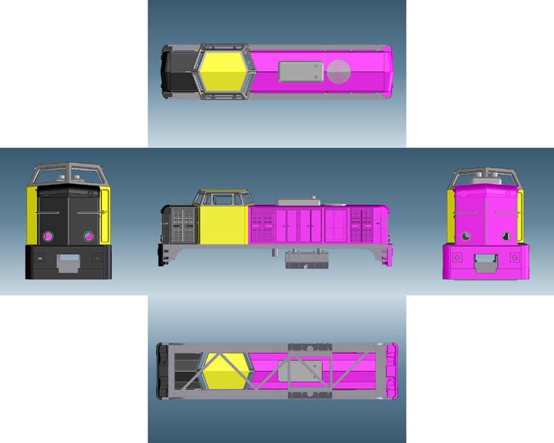

Vandaar dat ik begonnen ben met 3Den en hier is alvast een plaatje van het machinistenhuis in wording:
De afwijkende 2530
Omdat het uitzicht vanuit de cabine van een 2400 vooral in de treindienst niet zo goed was werd als proef de laatste, in 1957 geleverde, loc met een afwijkende cabine uitgerust. De cabine is hoger en langer en biedt een beter comfort en uitzicht dan die van de seriegenoten. De 2530 kwam in dienst in een afwijkende kleur: lila met zwart onderstel en dat leverde de loc de bijnaam 'Bisschop' op. In 1963 werd de loc bruin, net als de rest van de serie. Deze loc werd veel ingezet voor werktreinen en was sinds 1964 de trekkracht van de sproeitrein, totdat in 1989 deze taak werd overgenomen door de 2211.
Na haar buitendienststelling in 1991 werd de 2530 door de NVBS ten behoeve van een grootschalige afscheidsrit in juni 1991 weer lila geschilderd. De 2530 ging in 1992 als museumloc naar de VSM te Beekbergen. In 2005 werd de loc weer roodbruin.
bron: wikipedia
Met name de lila (maar ook de bruine) kleurstelling spreekt me erg aan!! Wie verft zijn loc nu lila?

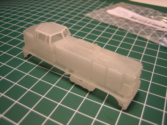

Ik heb vandaag het pakketje van Shapeways binnengekregen, hieronder een foto van de onbewerkte kap;
Ziet er goed uit! Van het weekend in de terpentine en dan primen...
Mvrgr
Fred
Mvrgr
Fred

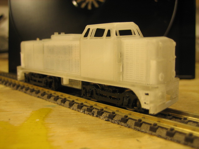

De kap ontvet in de terpentine en proefgepast op het donorchassis, de hoogte lijkt te passen, maar er past nix meer tussen de kap en het chassis ...
Mvrgr
Fred
Mvrgr
Fred

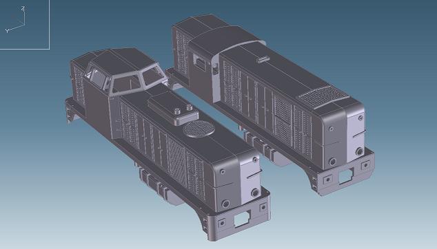

In viewtopic.php?f=61&t=14306 kap voor NS DE 2530 VSM2530 kwam de vraag van Michel naar een kap van de 2530. Omdat de Piko hier als donor niet echt geschikt voor is heb ik mijn oude project op basis van de Lifelike opnieuw opgepakt.
Ik heb mijn oude 3D model beetgepakt en op een aantal punten aangepast en verbeterd:
2530_001 by , on Flickr
2530_002 by , on Flickr
Ik moet zeggen: hij smoelt heel aardig! Tijd om hem opnieuw te bestellen op SW,
Fred
- Demper opnieuw gemodelleerd )gebogen dak i.p.v. recht dak
- Ik ga uit van ge-etste messing roosters aan de zijkanten en bovenop de huif
- Ik ga uit van aangezette 0,3mm messing relingen
- 2400 look-alike scheenplaten voor de Lifelike draaistellen aan te passen toegevoegd
- Bevestiging van de tank aan de kap aangepast (nu géén schroeven die draaien in kunststof meer)
Fred
