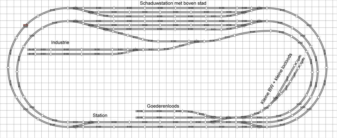

In het subforum Baanplan ben ik tot een baanplan gekomen, waarop ik digitaal en computergestuurd wil gaan rijden. Het is een simpel baantje om in aanloop naar mijn 2e baan het digitale en computergestuurde materie onder de knie te krijgen.

Heren, bedankt voor de reacties
Heb net het filmpje van Martin bekeken, wat mij weer wel andere mogelijkheden lieten zien, had nog nooit van Dinamo gehoord.
Voor mij zou Dinamo wel eens interessant kunnen zijn omdat je dan ook analoog materiaal kunt laten rijden.
@martindomburg zou je mij eens kunnen laten zien wat ik ongeveer kwijt zou zijn voor mijn baanplan als ik dit zou doen met Dinamo, voor de wissels in mijn baanplan ga ik servo's gebruiken, en als besturingssoftware wil ik iTrain gaan aanschaffen.

Peter,
Aan de hand van je sporenplan, een kleine inschatting voor de kosten.
18 blokken, uitgaande van 2 melders per blok, 36 meldpunten. 3 melder s88 of L.Net.
s88 met stroomdetectie € 37,50 p/s of €49,50 p/s of een combi 1x €49,50 + 2x €37,50
Wissels 20 stuks. €16,50 p/s inclusief decoder/servo/puntstuk polarisatie.
Wissels met standaard aandrijvingen decoder voor 8 wissels €32,50.
DR5000 €185,--
Z21 (zwart) €375,- deze heeft mijn absolute voorkeur.
iTrain standaard €209-
iTrain Plus €269,--
Groetjes.
DR5000 €185,--
iTrain Plus €269,--
Groetjes.
Re: Digitaal/Computer gestuurd beginnen - eerste maal
De keuze is gevallen op Dinamo icm iTrain, keuze is puur gemaakt op mijn gevoel (ik denk dat dit het beste bij mij past) misschien open ik nog een nieuw topic om de vorderingen te laten zien van deze testbaan, aan degene die suggesties hebben gedaan hartelijk dank.
