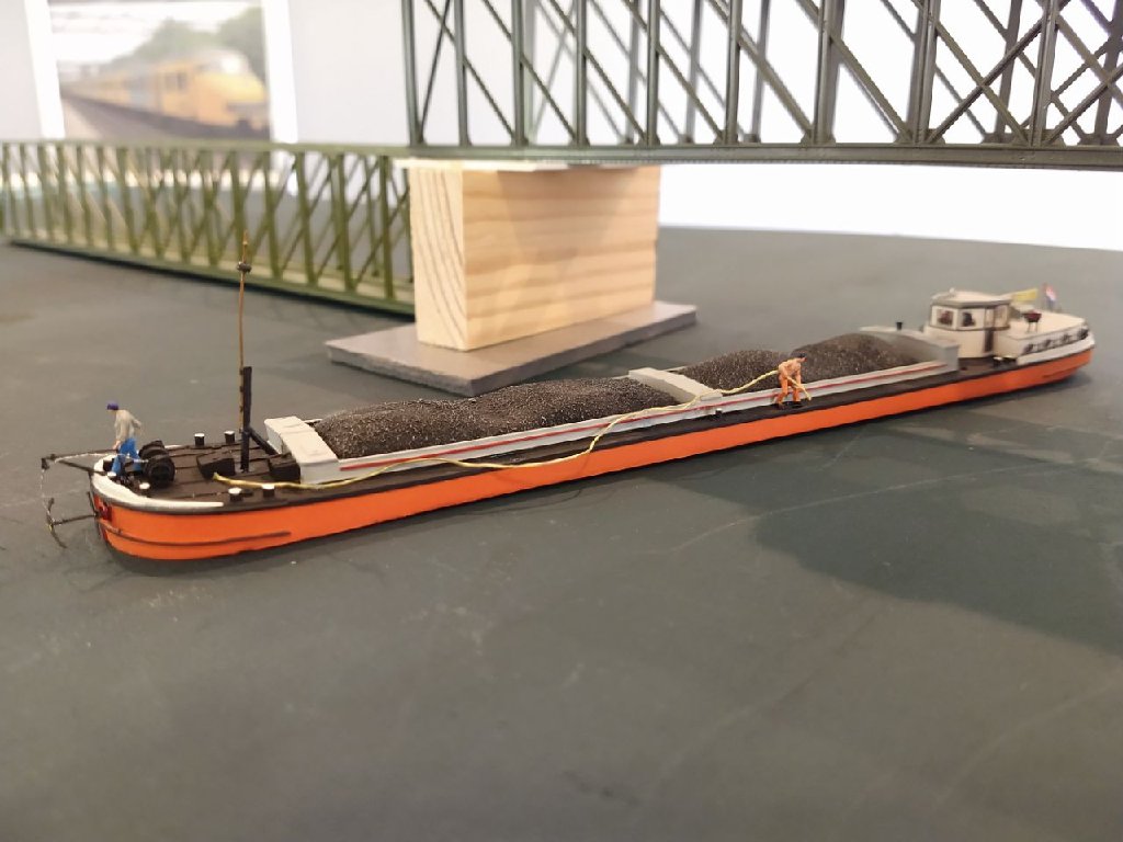

De stichting heeft een mooie Moezel-aak gekregen van Alfred Van Mill Didden, waarvoor dank!
Gister heb ik het model van Artitec eens onderhanden genomen. Er is een takel geplaatst die het anker ophaald.
De voormast is voorzien van een "lampje". Er loopt ook wat bemanning rond, Johan die kijkt of het anker goed hangt en Kees, de zoon van de kapitein spuit het dek schoon.
De kapitein, Gerard van Rosenmond is in de stuurhut ( later volgt een foto van de kapitein, hij is een beetje fotoschuw :D ).
De boot heeft inmiddels ook een naam: Frederik B.
Voorlopig ligt de boot onder de nog te bouwen brug dat is een volgende stap.
Erwin.
