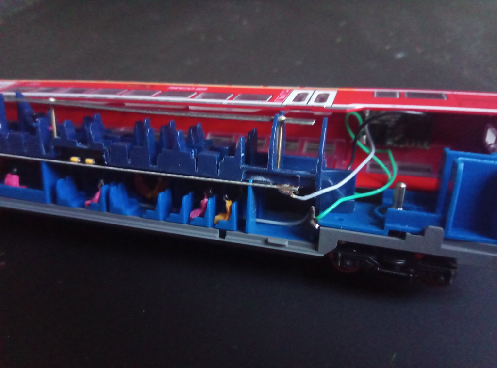

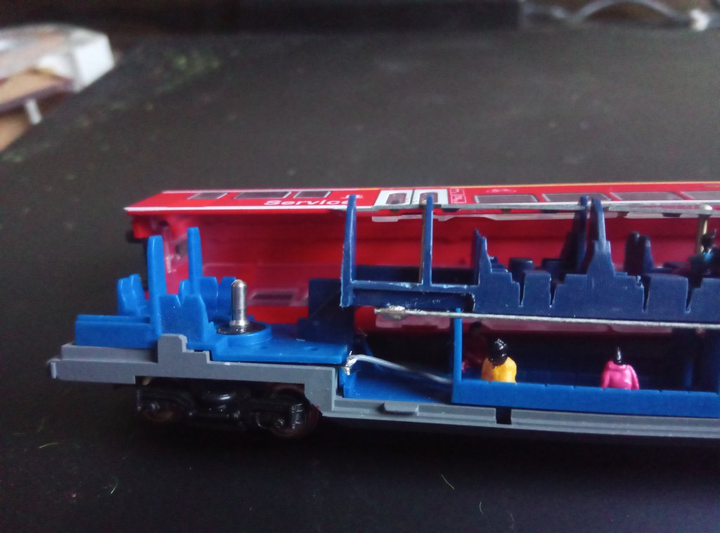

Re: Functie decoder aansluiten op binnenverlichting dubbeldekker
ridderhof schreef: 01 sep 2020 13:39 Mark,
Marksintpancras schreef: 31 aug 2020 14:09 Even een opmerking globaal over de dubbeldekkers, in de onder-wagen zitten 2 metalen strips waar de stroom afname van de wielen op aangesloten is. En bovenop de draaistellen zitten in het plastic 2 openingen waar je stroom van de platen af kan pakken.
Dit is dan toch een iets oudere uitgave want bij mij zijn alle 2 de draaistellen aangesloten op de ledstrip via een soort beugeltjes die tot aan de verdiepng reiken.
Rien, ik heb even gekeken maar jij heb gelijk, die beugeltjes heb ik met decoderdraad over vloer door verbonden. Wat jij ook kan doen, is met een multi meter op piep stand kijken of je verbinding heb tussen de 2 beugeltjes aan dezelfde kant. Volgens mij heb ik dat toendertijd niet gedaan en blind 7(8)7 die draden getrokken.
Hierbij 2 foto's van mijn aangepaste minitrix 15412
