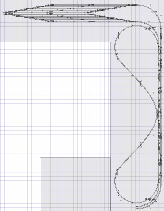

ben nog steeds zoekende
ben maar begonnen aan het schaduwstation, de rest moet dan maar later...
links vanuit de opstelsporen komt een helix en beneden vanuit de keerlussen ook nog 1. allebei dubbelspoor met een minimale radius van 329 (dia: 658) dus ruim voldoende om te stijgen en/of zakken op beide sporen indien nodig
mijn gedachte: treinen kunnen zowel links en rechtsom de baan op en af
opstelsporen: buitenste 2 sporen zijn doorrijsporen dan zijn er 8 opstelsporen (90+ cm)
keerlussen (opzet gejat van het almachtige internet ....) zorgt ervoor dat elke trein OF kan doorrijden of zich kan draaien en in tegenovergestelde richting zich A opsteld of B de baan weer op rijdt
op en aanmerkingen hoor ik graag
Fred

Hoi Fred,
Ik vind jouw plan voor het schaduwstation nogal complex.
Je ziet het straks niet en hopelijk hoef je er nooit bij maar problemen komen altijd en meestal op de meest ongelukkige plekken.
Je hebt de beide keerlussen in elkaar gevlochten. Dat zal veel interactie geven tussen de treinen en daarmee ook beperkingen in de treinenloop.
Volgens mij heb je genoeg ruimte om de beide keerlussen uit elkaar te trekken met behoud van de mogelijkheid om door te rijden van de ene helix naar de andere.
Ook kun de je opstelsporen van jouw schaduw station al rechts boven in de bocht laten beginnen waardoor de opstelsporen ook langer kunnen worden.
z21, iTrain, Mac Mini M2 Pro

het schaduwstation komt op 50 cm hoogte de baan zelf op (onderzijde) 90 cm ruim zat om overal aan te kunnen dacht ik ?
de keerlussen gaan niets anders doen dan een treinstel keren rechts (2 sporen) komen of gaan alleen naar de baan of de opstelsporen verder niets (ja nog de wissels om op een evt ander spoor uit te komen
dacht zelf dat dit toch niet heel erg ingewikkeld was (maar ik kan me vergissen)
wbt de opstelsporen ja ze kunnen idd langer maar dan worden de bochten ook krapper ik hou het liefste een minimale bocht aan vergelijkbaar met FM R3a en niet kleiner ook op de baan zelf wil ik dat zoveel mogelijk aanhouden
maar ik zal er nog eens kritisch naar kijken, alle info is welkom

Betreft het schaduwstation. Het engels wissel tussen de twee bogen in het rechterdeel kan in de praktijk de nodige problemen opleveren zoals deze nu is ingetekend. Op mijn testbaan heb ik een engels wissel direct achter een boog liggen en daarbij valt het mij op dat sommige onderdelen van de trein vrolijk de bocht vervolgen, ook al stond het engels wissel op recht uit. Het wonderlijke daarbij is dat sommige treinen niet eens ontsporen, maar het overgrote deel staat naast de rails of trekt zichzelf om omdat een deel rechtuit wil en een ander deel de bocht om. Het gaat dan in jouw plan om treinen die komen uit de boog. Om dit probleem te voorkomen moet je een stukje recht tussen engels wissel en boog leggen.
Betreft toplaag.
Dit probleem komt ook voor op de toplaag waar een engels wissel direct met een boog is verbonden. Klein stukje recht bij het engels wissel en misschien bij het wissel daarachter en dan kun je de bogen mooi naast elkaar laten aansluiten.

Alvast iedereen bedankt voor het meedenken
Maar afgelopen weekend besloten om e.e.a. in een andere lege kamer te gaan opzetten. Deze kamer word nu gebruikt als 3d printer, soldeer en spuit (verf...) kamer.......... o ja + een babybedje voor als de kleinkinderen moeten slapen ...
ben druk bezig om een plan te maken voor de andere kamer (die nu bijna leeg is) zodat tijdens de wintermaanden het begin vd bouw gestart kan worden
zal binnenkort wel een nieuw draaje starten met de 1e opzet..
