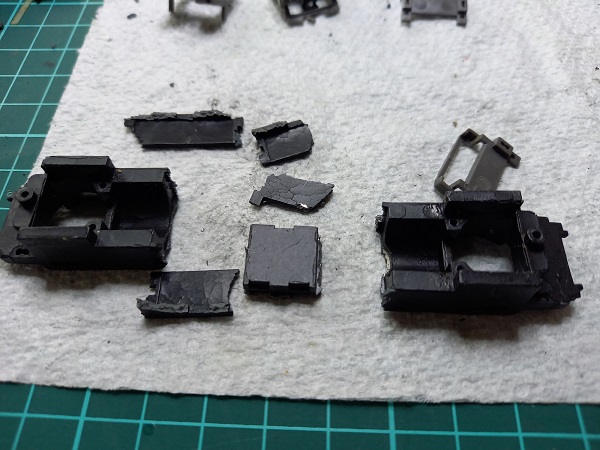

Geachte leden,
Ik heb net mijn lok nagekeken en heb ontdekt dat het complete chassis gebarsten is en alles lijkt af te breken. ( is afgebroken )
Dit probleem stelt zich ook bij oude modellen uit de jaren 50, maar een model van de jaren 2000 lijkt mij heel raar.
Heeft hier iemand al eens hetzelfde voorgehad ? Constructiefoutje ?

Hoi Geert,
Het lijkt een gevalletje zinkpest of iets wat daar op lijkt . Is geen constructiefout, maar een materiaalfout. Zoiets merk je pas na lange tijd.

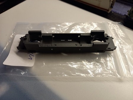

viewtopic.php?f=49&t=14449
helaas niet uniek. Enige oplossing is een nieuw chassis zoeken!
Dit was het resultaat van mijn Franse variant, en oplossing.

Minitrix 12134, (bouwjaar 2010) heeft hier ook last van. Ik heb gelukkig nog 1 reserve chassis. Op het franse N forum las ik een bericht van iemand met zo'n lok. De kap was er niet meer af te krijgen omdat de opstaande delen in de hoeken naar buiten aan het torderen waren. De breedte boven hoort ongeveer 17mm te zijn. Nu was die bij mij al 17,75mm. Terugbuigen is geen optie, dan breekt het af.
Van de franse versies kan zamac rot voorkomen bij ref. 12134, 12135 en 12136, allen geproduceerd in 2010. Het chassis is in tegenstelling tot latere series dof zwart gespoten.
