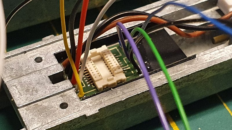

Nog even een kleine update:
Draadjes solderen is ook veel werk. Het wordt een beste spaghetti bende :roll:
De NEXT18 connector heb ik met wat secondelijmgel vast gelijmd.
Grz, Mike

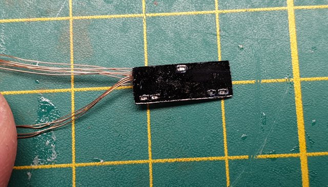

Bericht door 3dbuildr »
Ik heb ze ook al lang niet meer bij LEDBaron gezien dus daarom ben ik de strokenprint zelf gaan frezen (XY handbediend):
20191024_091716_800 by , on Flickr
Resultaat was prima, arbeidsintensief maar ook een stuk goedkoper...
Fred

Je kan ook bedrade 0402 led kopen, deze dan plakken in een geplot stukje styreen en dan de draden op smd printje solderen van Ali waar je de smd weerstanden op soldeert em dan naar de decoder. Werkt voor mij veel makkelijker en dit voorkomt ook doorschijnen van de rode naar de gele led.

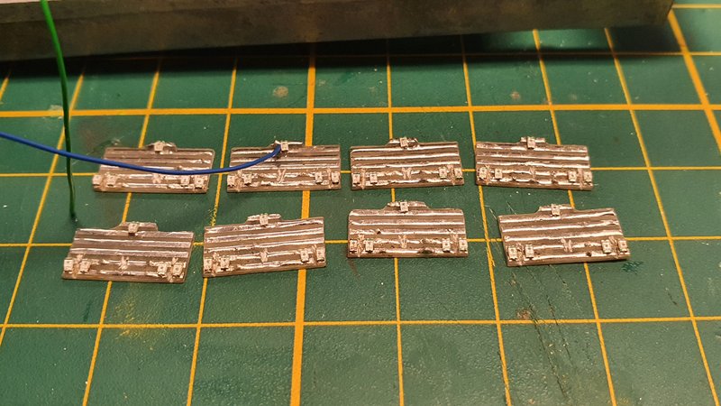

Dit weekend een eerste schets gemaakt van de lichtgeleiders voor de front en sluitverlichting van de Motorpost.
Een scherm met scheidingswanden, voorzien van een rode en een witte geprinte lichtgeleider. In de lichtgeleiders kunnen dan bedrade SMD-leds gelijmd worden. Ten opzichte van de kap blijft het geheel demonteerbaar.
Het ontwerpje is op basis van SMD-leds 0603, dat wil zeggen 0,8 x 1,6 mm en 0,6 mm hoog. Dat laat wat weinig ruimte voor de geleider, maar misschien dat ik nog wat extra materiaal aan de buitenkanten kan toevoegen. Kweste van uitproberen met de eerste proefprints. Leds van het type 0402 toevoegen zou ook nog een optie zijn, maar die zijn niet meer zelf goed te solderen, is mijn ervaring. Een 0603 gaat nog net met een loep-bril op je voorhoofd.

Afgelopen weekend de lichtgeleiders en de schermpjes geprint. De buitenste lampen horen rood te zijn, maar ik ga eerst even kijken wat het effect wordt met witte lichtgeleiders, die ik aan het uiteinde aanstip met transparant rode verf van Vallejo. En met afzonderlijke rode smd-leds erachter zou het licht achter de sluitlichten uiteindelijk ook rood genoeg moeten zijn.

Na wat kleine aanpassingen aan de lichtgeleiders, passen ze nu perfect in de kap van een Arnold Motorpost.
Op de achterkant van deze lichtgeleidertjes kunnen (bedrade) SMD 0603 led's geplakt worden in de daarvoor aangebrachte uitsparingen.
Het schutbord om de lichtlekkage te ondervangen ga ik nog wel wat verfijnen. Het is nog iets te dik.
Doelstelling dat het één en ander met deze kitjes straks perfect past, zonder vijl- en freeswerk.
