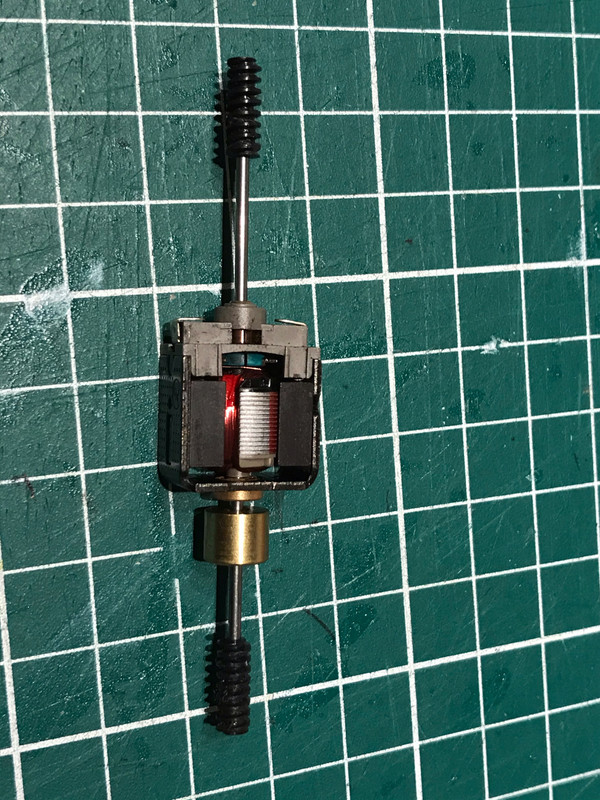

Voor mij gold exact hetzelfde. Het motortje kun je simpel even uit de loc halen en dat even onder spanning zetten om te kijken of die echt overleden is.

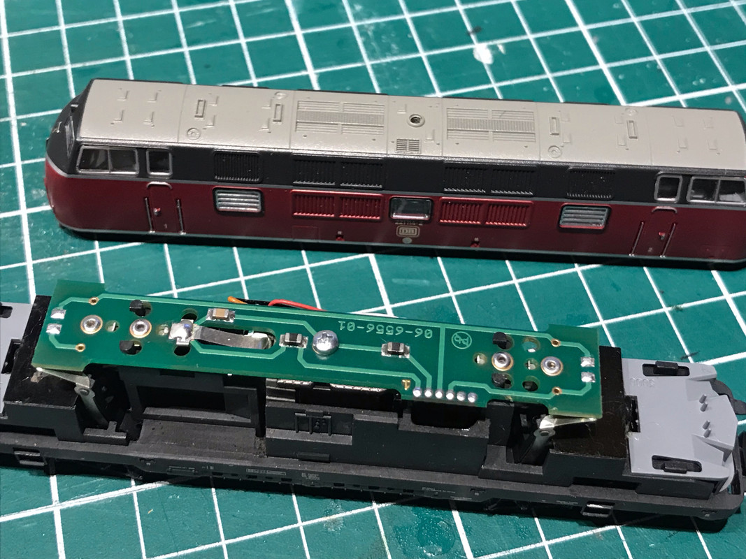

Mijn lok rijdt ook niet meer. Lampjes branden. Ik heb de motor er uit gehaald en onder spanning gezet: motor draait prima. Wat zou ik nu nog kunnen onderzoeken? Fleischmann 931781 BR 221. De lok is net twee jaar oud. Ik kan natuurlijk naar de winkel gaan maar wil proberen het zelf op te lossen.
