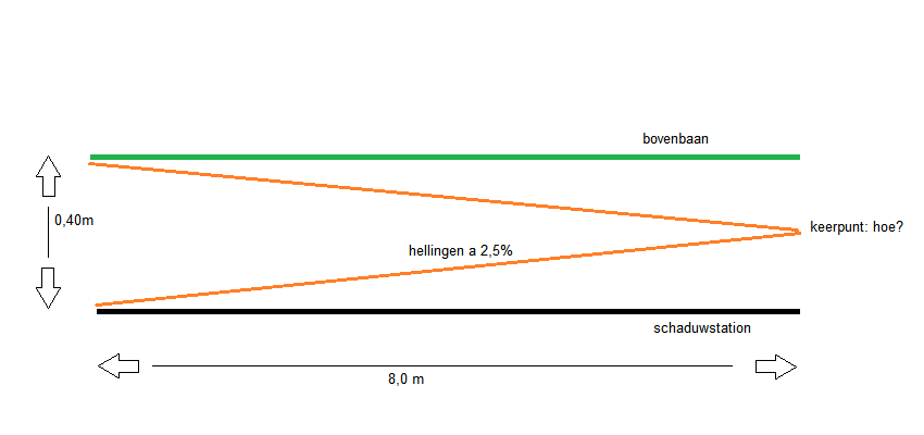

Ik ben nu aan het worstelen met een ontwerp, dat valt nog niet mee om een balans te vinden tussen niet teveel rails en afwisselende rijmogelijkheden...
Een dingetje wordt ook hoe van schaduwstation naar bovenbaan te komen. Omdat ik een lengte van 8m heb, lijkt een hellingbaan een goede optie. Alleen als ik aan een zijde start, ben ik aan de andere zijde na 8m nog niet boven als ik een helling van tussen de 2 en 2,5% aanhoud (dan ben je pas 16-20 cm gestegen en ik moet 40cm overbruggen). Dus dan moet je keren om weer verder omhoog te rijden. Zijn hier ervaringen mee?
Of toch maar een dikke helix doen?
Overdreven getekend krijg je dus dit (let niet op de hoogte/breedte verhouding, het gaat om het idee).
Die hellingbanen komen dan aan de staanders aan de achterzijde van de baan te hangen, zodat ze niet teveel in de weg zitten.

Ik heb zo’n “dikke” helix staan die 50cm hoogte overbrugd, naar mijn mening niks mis mee, scheelt je ook een hoop ruimte aan spoor waar je over de hele lengte bij moet kunnen.
Mocht je het wel willen doen over de lengte geloof ik dat Chris met z’n tauernbahn het op die manier gedaan heeft.

Ik zou met een lekker ruime bocht keren Steven. Als je ervoor zorgt dat het trace aan de boven constructie hangt heb je er volgens mij weinig last van. Maak je het trace van 12 mm multiplex of dikker dan heb je sowieso minder ondersteuning nodig. Je hebt dan een stijging van 2.4%. Ik heb hier een radius van 37 cm aangehouden.

Je zou ook een helling en een kleinere helix maken, voordeel is dan dat je in de helix een paar blokken kan inbouwen.
Maakt het rijden wat afwisselender.

Dat maakt eigenlijk niet uit Ron. Je moet toch dezelfde hoogte stijgen, en als het hellingspercentage hetzelfde is maakt het niet uit of de rails in een rechte lijn ligt of een paar rondjes draait in een helix. Het kost hetzelfde aantal meters rails (iets van 2x 16 meter. Pff...). Op de helling komen uiteraard meerdere blokken.
