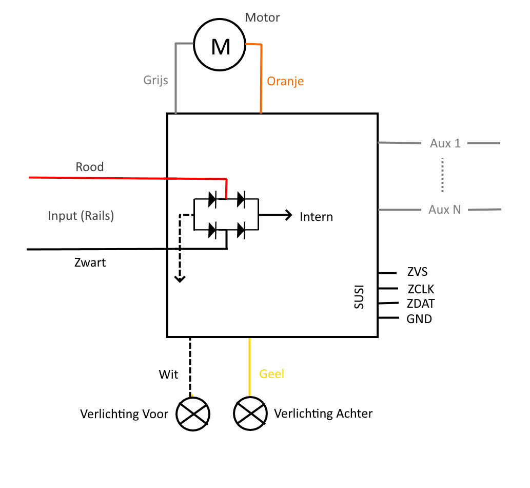

Om even een beter beeld te krijgen, heb ik "even" een layout gemaakt van een standaard decoder.
Zodat ik beter begrijp waar ik naar zoek, tip van Fidoo om te gaan meten.
En zodoende het buffer/stay alive/keep alive/puffer/Loc buffer circuit kan aanbrengen. (circuit heeft meedere benamingen)
Decoder Layout.png (45.99 KiB) 1261 keer bekeken
Je ziet een aantal aansluitingen ontbreken, omdat ik niet zeker weet waar die naar toe lopen, en welke kleur.
Ik vermoed dat de stippellijn bij de diode brug de common is, waarschijnlijk blauw.
aansluitingen die missen "retour" voor en achter lichten en de aux uitgangen.
Heb ook de susi poort in het plaatje gezet, niet dat we die nodig hebben, maar hier staat een GND in.
Is deze GND hetzelfde als de COMMON van de diode brug.

helaas, de blauwe is de positieve common...., dus waar bij jouw tekening 'intern' staat

weer een stukje verder...
Decoder Layout.png (56.65 KiB) 1233 keer bekeken
Zit COMMON- dan aan GND van susi?
Ps, mochten er fouten in het schema zitten, dan hoor ik dat graag!!

.... en dan moet dit hem kompleet zijn

Ik wil geen spelbreker zijn, maar heb je al wat gedaan met de tip dat de program pads weleens de oplossing kunnen zijn ;)
Je hebt immers zelf de SUSI getekend met daarin de antwoorden waar je naar zoekt. Ik zou op de V+ en GND eens meten welke pad v+ en welke GND is. Dan kan je daar je locbuffer op aansluiten.

... dan ben ik niet helemaal duidelijk geweest, mijn fout!
Het schema is niet de mx605fl, maar een algemeen schema.
Tuurlijk meten is weten, maar dan moet ik wel weten wat ik meet.
En nee je bent geen spelbreker! :Thumb
Verder staat op de bijsluiter dat het program pads zijn, dus vandaar dat
Ik voorzichtig ben.
Kan de v+ en gnd van de “susi en/of program pads” niet goed lokaliseren.
Het zijn er ook 5 ipv 4.

Meestal zitten de 4 eilandjes dicht bij elkaar, zo ook bij deze. De buitenste zijn altijd V+ en GND
Soldeer hier eens een draadje aan dan kun je meten welke wat is, zo weet je ook of je daar dan de buffer op aan kan sluiten.
De meest rechtse zit wat verder van de 4 program pads af. Die doet dus niet mee lijkt me
