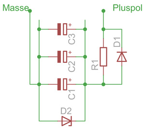

Beste Allemaal,
Ik ben bezig met het maken van buffertjes voor mijn decoders.
Dit loopt niet zoals ik dat graag zou willen....
Ik gebruik het volgende standaard schema:
Ik maak geen gebruik van de zener, daar de spanning rond de 16a17v ligt.
en de C 25v rated zijn.
Om te testen gebruik ik een elko van 470uF/25V.
met een 100 ohms weerstand en een diode. (de bekende slow charge, en fast discharge)
dit loopt prima, niks wordt warm. centrale slaat niet op tilt (geen kortsluit medling oid)
en de buffer werkt, als ik de wagen een beetje wiggel, geen flickering oid, dat is wat ik wil.
Nu vervang ik de elco daaor een setje tantaan Cs (100uF/25V).
en tot mijn grote verbazing werkt de buffer niet meer....
sterker nog als ik een set van 5 gebruik, wordt het pakketje diode/weerstand (smd) heet!
en de Cs ook!
waar ga ik de mist in....
G.

HI,
voorlopig geen idee.
Warm/heet worden is echter niet goed, dan loopt er blijkbaar te veel stroom, en dat zal zijn bij het opladen.
Stroom bij het opladen wordt bepaalt door de weerstand, hoe zeker ben je dat je een 100 ohm weerstand hebt....?
Je kan ook een iets hogere waarde nemen, 200 ohm oid, laden duurt dan langer, is de opwarming dan weg?
2e punt: hoe bepaal je de hoogte van je railspanning. Je zegt 16 of 17 volt. Waarom zeg je dat? Kun je dat meten?
3. probeer de schakeling eens op een gelijksspanningsbron aan te sluiting, batterij, 9 volt batterij, laptop voeding ... hoe zit het dan met de temperatuur?
Ik ga nog verder nadenken
Guus

wacht effe, was het niet zo dat bij gewone (elcos) condensatoren het streepje de min pool aangeeft en bij tantaal juist de plus?
Hebbie ze wel goed om zitten?

Gejat bij vriend Domburg z'n site:
Elektrisch is er wel een verschil tussen de beide varianten. De Tantaan condensator
is polariteitgevoelig. Dat wil zeggen dat het heel belangrijk is om de V+ en de
Massa niet te verwisselen. Op de Tantaan is de V+ te herkennen aan het streepje.
De koolfilm condensator is niet polariteitgevoelig
Berichten: 3954
Re: EnergieBuffer/LocBuffer/StayALive probleem
Klopt, een conventionele elco heeft een streep bij de min-pool, in die streep staan min-tekens. Bij een tantaal is dat precies andersom! Alleen wordt er dan wel een beroep gedaan op je zicht/ogen. ;-)
Berichten: 6132
Oo en heel belangrijk. Meet al je condensatoren eens door. Ik heb regelmatig dat er 1 of meerdere defect raken en dan heb je dus gewoon volle spanning over je weerstand en dan wordt het spul gloeiend heet, en smelt zelfs je kap.. Rara hoe ik dat weet.

Dank voor alle info.
Spanning, die meet ik op de sus(h)i poort 17 VDC. (En heb zo ook mijn plus en min)
De Cs meet in van te voren allemaal apart met een velleman componenten tester, geeft dan de uF en de ESR.
De smd weerstand heb ik ook zo gemeten. ( ik dacht een 101)
En het streepje op de tantaan inderdaad aan de plus gehangen.... :lol:
Even alles bijelkaar, kan een elko beter overweg met een hogere laadstroom dan een tantaam.
Kan ik dat zo stellen?
Ga testen met een hogere weerstand.
En guus zijn idee 9v bat en laptop voeding.
In hoeverre heeft het wattage van de weerstand nog invloed, gebruik nu een 1/4 w.
G.

.... testen gaat even duren. moet eerst de tantaam voorraad aanvullen.
Ze - 5 stuks- hebben het niet overleeft. :|
G.
Berichten: 6132
Zoals gezegd, herkenbaar en vervelend. Ik had gewild dat ik het buiten mijn stuurstand getest had!
Ik had 12 stuks 16V 100uF ingebouwd aan een functiedecoder (dit omdat deze volledige set rijtuigen zou voorzien van de voeding voor binnenverlichting). Of de laadstroom was te hoog voor de 1206 formaat 100Ohm weerstand of er zijn ook 1 of meerdere condensatoren defect geraakt.
