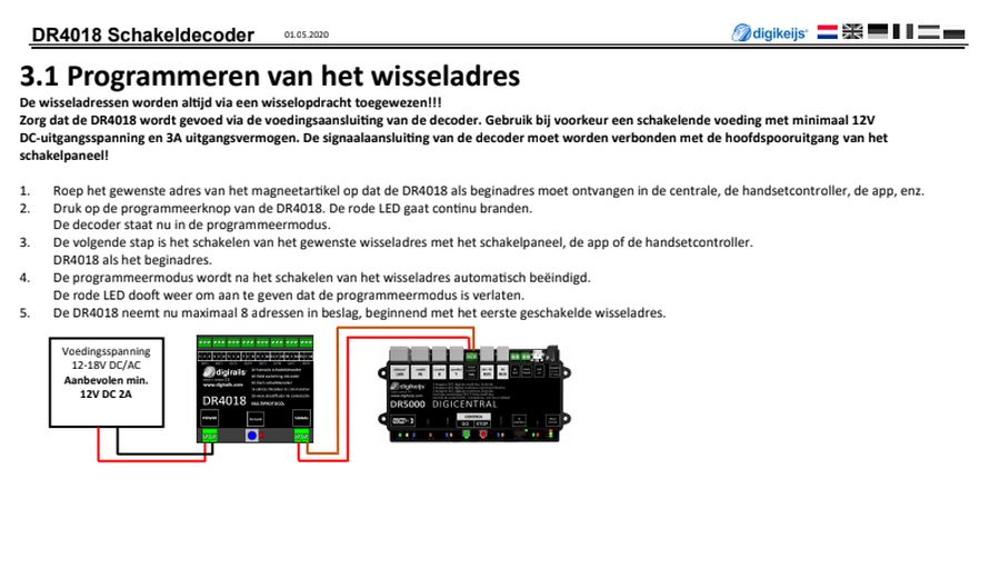

Ik heb even in die handleiding gekeken. Daar word je inderdaad niet heel vrolijk van, maar de basis is heel simpel. Een Multimaus heeft geen programmeerspoor, dus dat kun je negeren.
1. Sluit de bedrading aan. Voedingsspanning op POWER en DCC op SIGNAL.
2. Druk op de programmeerknop op de dr4018. Het rode lampje gaat branden
3. Schakel met je Multimaus de wissel met het nummer dat de eerste is in de reeks die je door deze dr4018 wilt laten bedienen, bijvoorbeeld 9.
4. Na het schakelen gaat het rode lampje uit.
Nu kun je met de Multimaus wissels 9 t/m 16 schakelen.
Sluit je wissels aan en gaan met die banaan. Mogelijk moet je na stap 1 je wissels al aansluiten (ik weet niet of dat kreng een belasting op de uitgang nodig heeft bij het programmeren).
Moeilijker dan dit zou het niet moeten zijn, zie ook pag.7 en 17 van de handleiding.

Bericht door Pjiotr »
Niet zo moeilijk denken...
De power ingang wordt ALTIJD gebruikt. Anders heeft de DR gewoon geen power. De power haal je of uit de Dcc spanning of mooier uit een aparte voeding. (ac of dc) . Het aantal wissels maakt niet uit! want je schakelt ze toch niet allemaal tegelijk. Al heb je er 100!.
Het adres instellen gaat zoals bij ALLE wisseldekoders. De dekoder in de leerstand zetten en vervolgens op het gewenste 1e adres op de centrale drukken. Klaar! Wil je meer dan zal je de Programmeer modes moeten gebruiken. Ja en dan komt er meer bij kijken.
Dus niet zo moeilijk denken maar gewoon logisch.

Volgens mij hoef je voor het programmeren voor aansturen van wissels van je Dr4018 alleen de volgende pagina uit de handleiding te gebruiken.
Voor de digikeijs centrale kan uiteraard iedere centrale worden gebruikt.
De Multimuis toetsaanslag staat dan in 4.3 beschreven.
