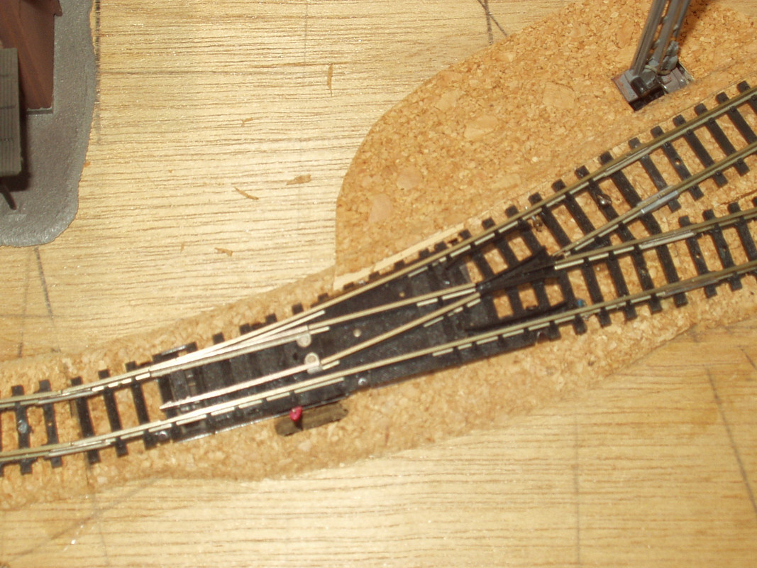

Re: Fleischmann piccolo wissels aansturen.
Ik heb in het palletje waarmee de wissels worden omgezet een gaatje geboord van 1 mm en daar een verenstaal 0,8 door gestoken.
Zal kijken of ik wat foto's kan vinden, in mijn vorige baan heb ik dit gebruikt.
Zo deed ik dat met Minitrix wissels:
Gaatje door het handeltje boren, 0,5 mm verenstaaldraad,
Aangedreven door een digitale servo via Arduino:
https://www.arcomora.com/
De analoge versie hiervan, met een nano v3.
Wel wat puzzelwerk, maar werkt goed!
Er is trouwens wat mij betreft niets mis met de wissel-spoelen van de fabrikanten*, ik deed het alleen om uit te proberen
*Je kunt met wat eenvoudige elektronica een hele goede schakelversterker maken voor wisselspoelen, een zogenaamde CDU:
http://www.circuitous.ca/8CommonCapacitorPSU.html
Deze werkt erg goed:
https://people.zeelandnet.nl/zondervan/ ... ng.html#04
