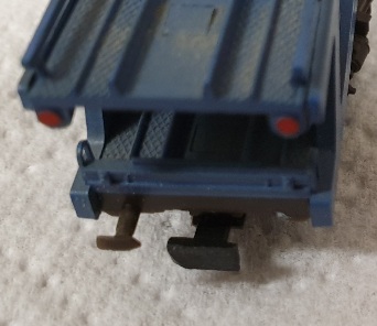

Van de gekozen wagon knip je de haak en het ontkoppel-staafje af. Zorg dat het oppervlak glad gevijld is.
Gebruik een eerder gemaakte koppeling als uitgangspunt. Optimaal is om een professionele koppeling te gebruiken. Dan weet je zeker dat de noord- en zuid-pool in de juiste richting liggen.

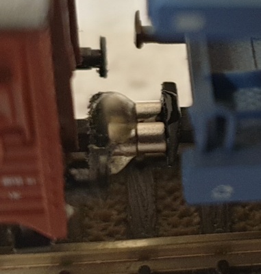

Doe een klein beetje secondenlijm op de gewenste koppeling en duw deze tegen de wagon met de magneetjes. Gebruik hierbij een stukje rechte rails. Na maximaal een minuut moeten de magneetjes goed vastzitten. Trek de wagons voorzichtig uit elkaar.

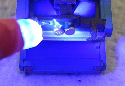

Tenslotte moeten de magneetjes een huisje krijgen. Ik gebruik hiervoor Bondic. Dat is kunsthars die onder invloed van UV licht in enkele seconden hard wordt. Dit wordt ook wel UV lijm genoemd.
Zorg dat de magneetjes goed worden ingepakt en dat de hars ook om het plastic van de koppeling aangrijpt.
Op deze manier heb je voor mindet dan 20 cent materiaalkosten een wagon van prima magneetkoppelingen voorzien.
