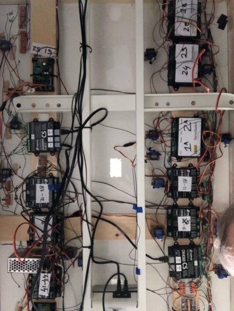

Hube
Berichten: 971
Locatie: Twente
Re: Bedrading...orde en/of chaos
Bericht door Hube »
De vraag is orde of chaos,
Het is bij mij organisch gegroeid :roll:

MadSeven
Berichten: 524
Lid geworden op: 29 nov 2010 19:00
Bericht door MadSeven »
Zaunkönigs Bahn schreef: 11 jan 2022 21:39 Beter chaos of los. Als je alles netjes opbind ziet het er wel mooi uit totdat een draadje problemen geeft.Dan zou het getrek en geduw met het defecte draadje el eens voor nog meer problemen kunnen zorgen.
Volledig mee eens. Op "vorige baan" alles netjes in boekbindertjes etc weggewerkt. Als er dan "ergens iets niet goed gaat", ben je zoveel tijd kwijt aan zoeken welk draadje in welk bundeltje waar naar toe gaat; je gebruikt tenslotte maar 1 kleur voor 1 functie. Dat is best op te lossen; door alle draadjes aan beide einden te labellen, maar dan heb je wel een paar 100 labeltjes te printen. Alternatief; gewoon een korte weg nemen met een draadje...
Probleem voorbeeld; melder 9 geeft af en toe een spookmelding
Scenario 1; al je melders zijn met groene draadjes aangesloten en gebundeld en mooi in rechte lijnen tussen spoor en module opgebonden. Ziet er keurig uit. Nu gaan we zoeken welk draadje in die bundel van 8/16/32 stuks bij die spoorsectie hoort....
Scenario 2; al je melders zijn met groene draadjes aangesloten. Van spoorsectie naar module volg je een "korte route". Ik doe dat door een schroefje in de (onderkant) plaat te draaien. Daar gaat het draadje omheen en op weg naar het volgende schroefje tot ik bij de module kom. Als nu melder 9 een probleem geeft, zie ik zo welk draadje dat is (en mogelijk waarom)
Ik zie weinig voordelen in het "netjes opbinden" behalve dat "het mooier is"...
Berichten: 6063
Nou ik zie geen probleem. Als het goed is weet je namelijk precies op welke ingang van welke terugmeldmodule melder 9 is aangesloten. (je hebt tenslotte een adres). Tevens is ook terug te herleiden welk blok dit fysiek op je baan is (dat ze je tenslotte in je scherm)
Dus dat is vrij simpel. Draadje er los en je hebt hem er zo uit. Ook laat ik altijd een lusje aan beide eindes zodat je een beetje kan trekken aan het draadje en je zo kunt voelen welke je moet hebben.
En ik leg het vooral semi netjes aan. Belangrijkste is om bepaalde zaken te scheiden van elkaar. Zoals bijvoorbeeld servosignalen en overige spanningen.
Berichten: 6111
Hier idem. Ik heb alles gebundeld met bindruggen, werkt voor mij prima. Omdat ik met van die blokjes werk, heb je altijd punten waar veel draden samenkomen, en dan vind ik het wel zo handig om die te bundelen. Zo'n foto als bij Hisko/Gerard, daar word ik onrustig van.
En wat Joost zegt, het draadje waar het om gaat heb ik zo uit de bundel gepeuterd, je weet tenslotte welke het is als het goed is.

piksov
Berichten: 1681
Locatie: Hilversum
Bericht door piksov »
'gelukkig' heb ik maar een kleine baan, 250cm breed bij 125cm diep.
Onder de baan heb ik 1 kabelgoot met sleuven lopen waar alle draden voor de bezetmelders doorheen gaan:
Ik heb 1 wisseldecoder voor 40 wissels, daar komen 5 strengen van bandkabel uit die elk 8 wissels kunnen aansturen. Die strengen lopen langs de buitenkanten van de baan.
Moet ik een draadje hebben van een bezetmelder dan trek ik die zo uit de kabelgoot. Als er 1 bij moet, dan trek ik die ook zo door de kabelgoot.
Binnenkort zal ik ook seinen plaatsen in het station, het plan is dat allemaal centraal te gaan doen, direct onder de baan.
