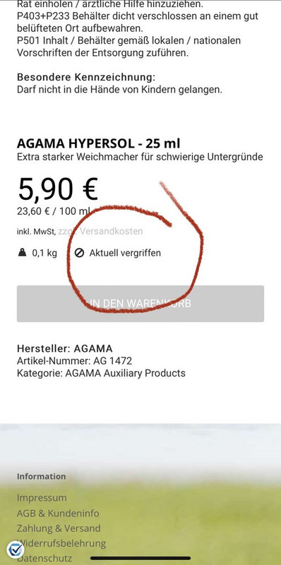

Robert Jan ik krijg het artikel niet in de winkel wagen. Heb het op pc en telefoon geprobeerd. Beide geen resultaat.

Ronald2016 schreef: 18 jan 2022 19:49 Robert Jan ik krijg het artikel niet in de winkel wagen. Heb het op pc en telefoon geprobeerd. Beide geen resultaat.
Verhip, je hebt gelijk. Ook bij andere producten blijkt de knop voor het winkelwagentje niet te werken. Eigenaardig.

rjvanhouten schreef: 18 jan 2022 21:32
Misschien toch maar even een mailtje sturen naar info@bergswerk-modell.de?
Succes,
Robert Jan
Artikel is niet op voorraad. Ik denk dat dat de reden is.

enderscw schreef: 18 jan 2022 22:35 Artikel is niet op voorraad. Ik denk dat dat de reden is.
Hm, tja... ik had het gisteren met nog enkele andere producten geprobeerd die wèl op voorraad leken (Sofortkleber bijvoorbeeld) maar dat blijkt nu een te geringe steekproef te zijn geweest.
Grijsgestuurde knoppen zijn niet klikbaar, zwarte knoppen wel. Het blijft aldus een beetje ondoorgrondelijk.
