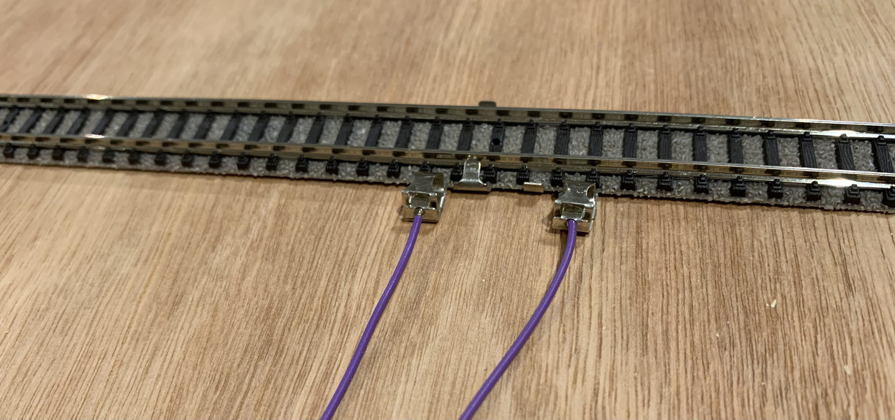

Ik heb de Z21 aangesloten op de piccolo-rails met Brawa 0,14 mm2 draad en de Fleischmann 9400 aansluitklemmen. Dit werd mij geadviseerd omdat het geen condensator heeft
Is er iemand die de Z21 goed kent en mogelijk een idee hier over heeft?

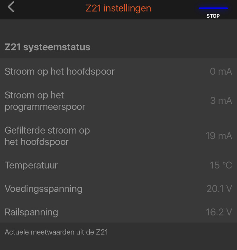

Ik voeg een foto bij van de actuele uitleeswaarden

Standaard staat het loc adres op adres 3 daar moet de functiedecoder en de locdecoder op reageren zo uit de doos, daar hoef je niets voor te programmeren. Je hoeft alleen een loc met adres 3 te kiezen, en dat is default.
Die waardes die je laat zien zegt helemaal niets, behalve dat ze standaard zijn en dus default. Helemaal niets mis mee.
