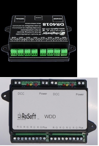

Ik heb een roco wisseldecoder liggen en daar wilde ik de eerste 8 wissels op aansluiten. Ik had wel wat stekkertjes gezien maar nog niet in detail bekeken hoe die aan de draadjes moesten worden bevestigd. Dat blijkt een kwestie van exact de juiste lengte strippen en dan ombuigen in het verbindings stukje. Echt? Niets solderen aan stekkers? Ik kan me niet voorstellen dat dit een betrouwbare verbinding oplevert. Ik ga hier toch maar een nachtje over slapen want dit voelt niet goed.

Gewoon doen wat er staat.
Zijn deze decoders dan niet veel handiger en beter voor je. Heb je gewoon een kroonsteentje op de decoder.
Wim.

Beste Rob,
De Roco 10775 wissel decoder is een oude decoder van Roco. Dit systeem is gewoon betrouwbaar, je stript de 3 kabeltjes, steek ze in de stekker en dan drukt de stekker het lipje interne lipje tegen het stripje van de decoder. Dit principe is hetzelfde als bijvoorbeeld het stopcontact.
Maar solderen zal mijn voorkeur hebben.
Tegenwoordig gebruikt Roco X16 wissel decoder 10836, dat is hetzelfde als die reclame makende Wim Ros voorbeelden. De draadpuntje strippen, schroefje vastdraaien.
Met vriendelijke groet, Mark
