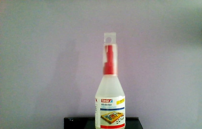

Hallo Folkert,
Heb je Alleskleber van Tesa al eens geprobeerd?
Zie onderstaande foto.
- alleslijm.jpg (31.73 KiB) 2448 keer bekeken

Dat is de knutsellijm van mijn vrouw!
Ga ik die vast proberen...

Kan XPS daar tegen?, groetjes Michiel
Re: Snelle lijm xps?
Even uitproberen die alleslijm, ik denk ook dat die het schuim aantast.

Oke de hobby lijm van mijn vrouw is een ander merk maar hij werkt wel...

@ Michiel
@ Maarten
Voor de volledigheid: op de achterkant van het flesje dat ik op de foto heb gezet, staat de volgende tekst:
Für Textillen, Kork, Leder, Holz, Fotos, Papier, Pappe, Folie, Filz, Gummi, Stein, Metall, Porzellan, Keramik, Glas, und viele Kunststoffe (auch Styropor)
Geschikt dus voor XPS.
Al is het natuurlijk altijd verstandig om eerst te proberen of het echt zo is.
Tip: om bij deze lijm eventuele lijmresten weg te werken kun je lijmgum gebruiken (ook wel bekend als "snotje").

- Berichten: 5573
Dankje Hans, ik heb dat spul al ruim 25 jaar niet meer, groetjes Michiel
