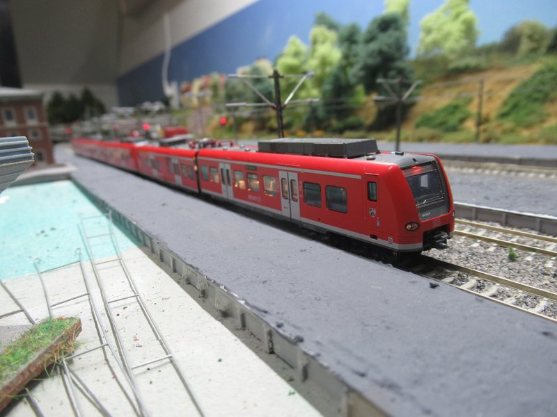

je zou kunnen kijken of je een Piko 40272 - DB AG, Elektrisch treinstel serie 440 kunt vinden.
Die zijn er in een aantal kleurstellingen.
Ik heb zelf deze rode variant.
Je hebt alleen een plux12 decoder nodig, binnenverlichting zit er standaard in, en kun je schakelen met f1

Inmiddels heb ik een Piko 40272 weten te scoren via marktplaats.
Nu nog een geschikte decoder, ik merk dat de plux12 decoders niet heel ruim voorradig zijn bij verschillende leveranciers.
Wat raden jullie aan? Ik dacht zelf aan Zimo.

De post werkte mee en inmiddels heeft de ET440 zijn eerste rondjes gereden, voorzien van de DH12 van Guus.
Filmpje volgt t.z.t.
