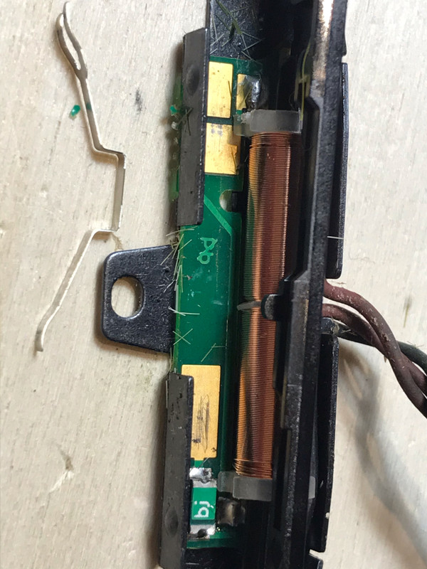

Als je de afdekking verwijdert zie je een stripje die heen en weer schuift deze loopt over een koperen oppervlakte, als deze te vuil is dan krijgt de strip geen contact. Met railgum schoonmaken. Zie eerste foto.
Het stripje schuift met de plastic schuif mee en verbind afwisselend de basis (rechts) met een van de eilandjes rechts.
Als je de wissels digitaal bedient dan kan je deze oplossing maken.
Digitaal wil dus zeggen dat de bekrachtiging maximaal 200 ms duurt.
Het stripje doet dan geen dienst meer, verwijderen.
Je moet een dun draadje (0,2 á 0,3 mm) solderen van de basis (rechts) naar de twee eilandjes links.
Zorg dat de plastic schuif nog heen en weer kan bewegen.
De oplossing is voor links, rechts of universeel hetzelfde

@BenQ Heb je die uitleg op pdf oid staan? Heb zelf een Fl* wissel liggen die af en toe dienst weigerd. Dan kan ik kijken of het voor die wissel een oplossing is.
Re: wissel defect
Mijn bericht hierboven aangepast.

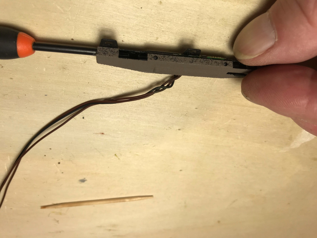

De kap gaat er makkelijk af door in de opening aan de kopse kant met en schroevendraaier voorzichtig de kap los te wrikken.

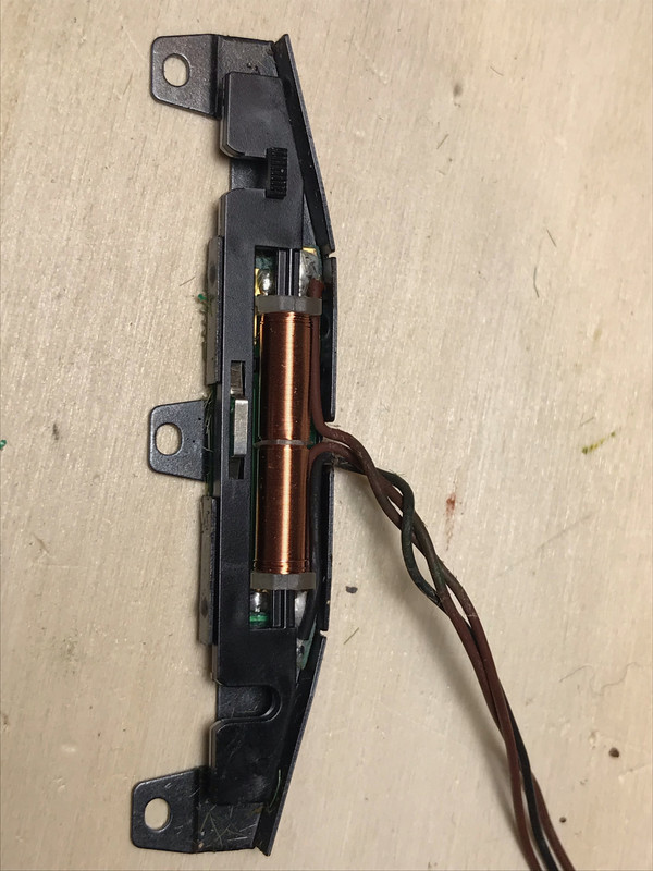

Je ziet dan de zwarte schuif met in het midden de kop van de metalen strip.
De as van die schuif gaat door de spoel. De schuif kun je opendraaien. De metalen strip bleef bij mij aan de schuif hangen maar kan er makkelijk uitvallen. De strip is het enige onderdeel dat er uit kan vallen. Op de foto hieronder zie je de strip in de vorm van een piramide los liggen.

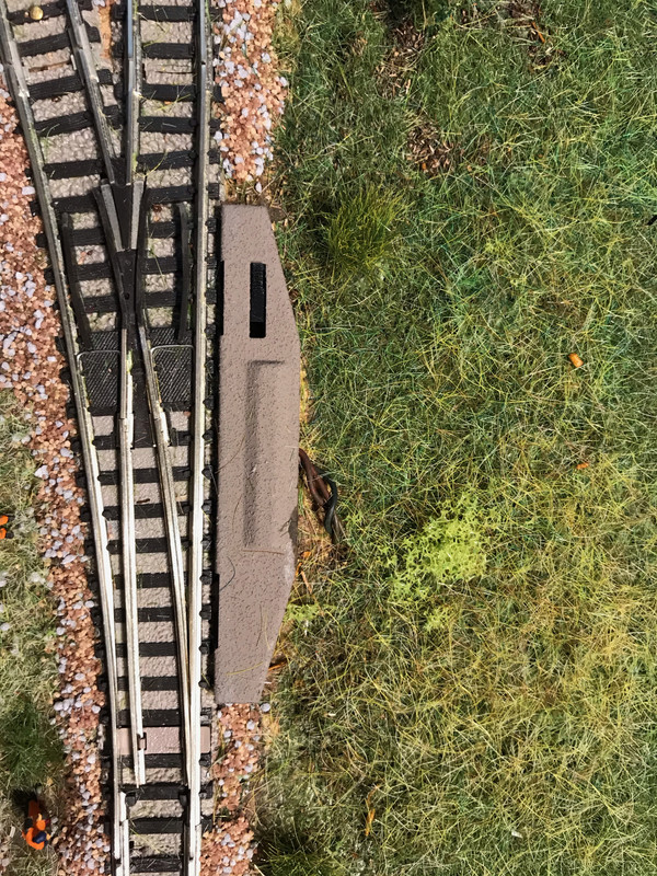

Op de foto is goed te zien dat er veel statisch gras in zit. Volgende keer beter afdoen bij begrassen! Weer wat geleerd.
Met een penseel en voorzichtig blazen heb ik de rommel verwijderd.
Op de koperen plaatjes zie je zwarte oxidatie streepjes. Met een houten prikkertje waarop ik contactspray had aangebracht heb ik de plaatjes schoon gemaakt. Ik wilde niet de contact spray er direct op spuiten. Montage is simpel: de strip in de schuif plaatsen, de schuif dicht draaien en de kap er weer op. De aandrijving werkt weer als een zonnetje.
Ik vind dit soort acties spannend, maar blij dat ik het gedaan heb.

Ik zie op de onderste foto een groen blokje met de tekst bj ... lijkt op een zekering ....
Guus
Berichten: 6097
Re: wisselaandrijving defect. Reparatie bleek simpel
Dat lijkt mij inderdaad een ptc (zelfde als dat beruchte 3x3 component wat minitrix ook zo graag gebruikt in hun loks).
Inderdaad een soort zekering.
