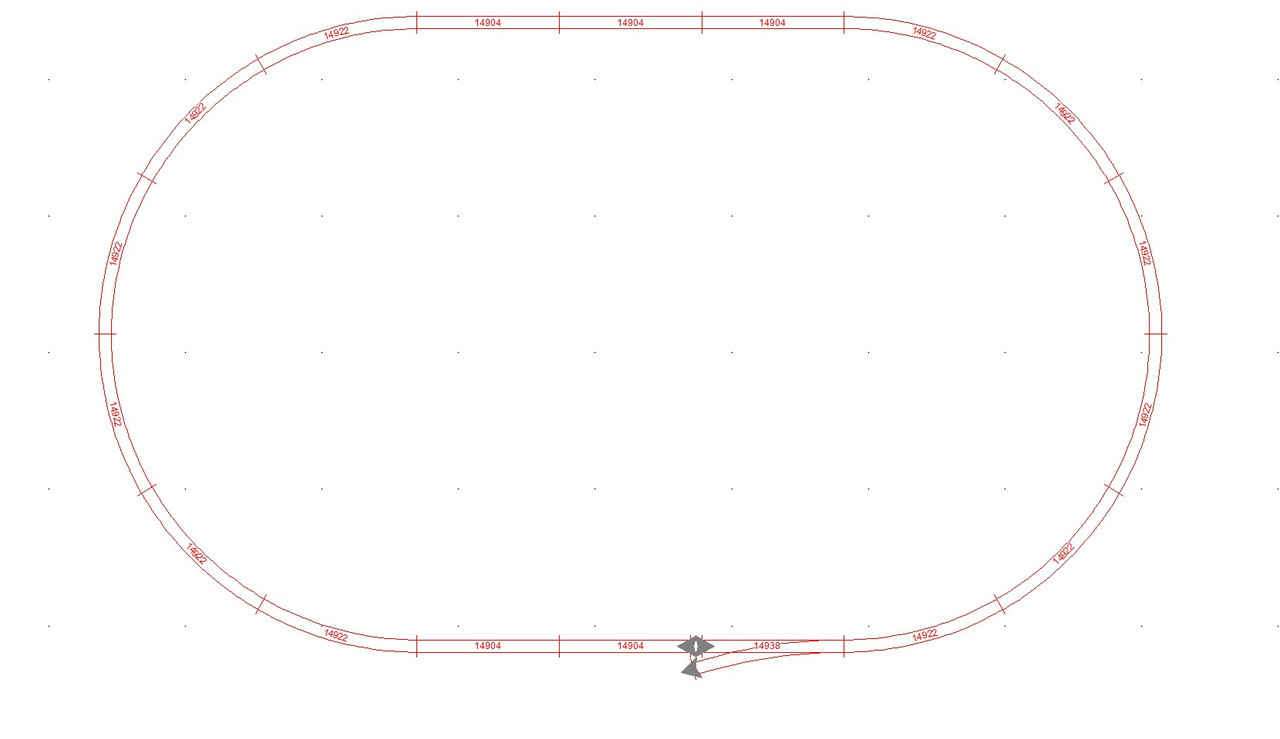

Even een vraagje, aangezien ik marklin gewend ben.
Als ik een simpel rondje maak en ik gooi daar een wissel in, hoe krijg ik het bovenstuk dan sluitend? Of gebruik ik de verkeerde rechte stukken?
Groet Mike
Re: Toch weer beginnen maar dan N schaal?
De wissel 14938 heeft een recht stuk lang 112,6mm en een gewone rechte rail is 104,2mm lang.
Dat veschil moet in de bovenste 3 extra toegevoegd worden om het passend te maken.
Dat kan bijvoorbeeld door 1 van de 14904 te vervangen door de variorail 14975.

Als je dan op die wissel een tegenbocht wilt gooien, heb je dan een 14914 of een 14912 nodig?
Groet Mike
De tegenboog is 14927 voor 29mm afstand tussen de rails
Laatst gewijzigd door bpieters op 10 okt 2023 09:52, 1 keer totaal gewijzigd.
De tegenboog is 14927 + recht tussenstuk 14903 voor 33,6 mm tussen de rails.
