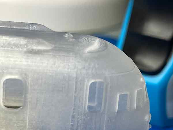

Ik heb mijn NS mat'36 3D print in Tan FDP van SW binnen.
Op het 1e gezicht ziet het er goed uit:
Het materiaal voelt ook stijver en minder bros aan dan eerdere prints met SFD plastic;
De print wijkt iets naar binnen maar dat trekt de bodemplaat wel recht.
Iets anders is een wittige aanslag op de zijkant van 1 van de kappen. Ik kan zo niet zien of het een plastic of was laag of aanslag is. Het is wel weg te wrijven of schuren. Misschien verdwijnt het al bij het ontvetten.
Storende is, is een "haar" op een zijkant, zie foto. Is dit een reden om te reclameren??

fijn dat het redelijk naar te vredenheid is. Ik zou deze foto;s toch wel even voorleggen aan de support afdeling, en soms krijg je zelfs van Mitchell Jetten antwoord want die werkt op die afdeling. (Jettuh of dit forum). Wellicht dat ze een nieuwe sturen en hebben ze voordeel van deze feedback.

De wittige aanslag dat is het support materiaal (wat om hele model zit bij deze printer), had iets beter schoongemaakt moeten worden.
Kan je met warm water eraf spoelen!

FUD deed ik sowieso altijd een uurtje in een bak lauw water met dreft, en als het om treinkappen gaat waar aflplak werk aan zit, dan ga ik er altijd nog met een tandenborstel met CIF overheen om te zorgen dat je echt goede hechting hebt van de primer aan het materiaal. Eventuele ribbeltjes schuur ik er dan nog af door cirkelachtige bewegingen over te maken met een glasvezel pen.

@Jettuh , @Paul_DMV
Bedankt voor jullie adviezen. Ik zal ze toepassen voor het verwijderen van de aanslag.
Voor de haar op het oppervlak heb ik contact met SW.
Dit draadje raakt nu een beetje off-topic. Ik zal het verder opvolgen in mijn eigen draadje(s).

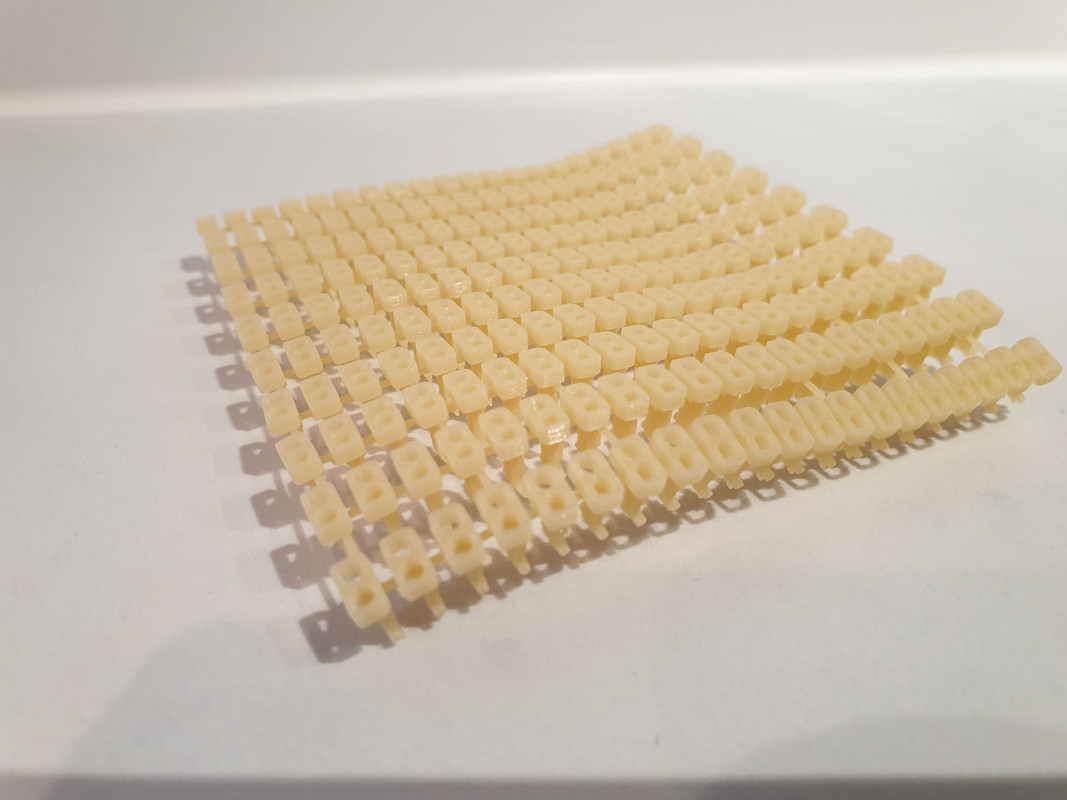

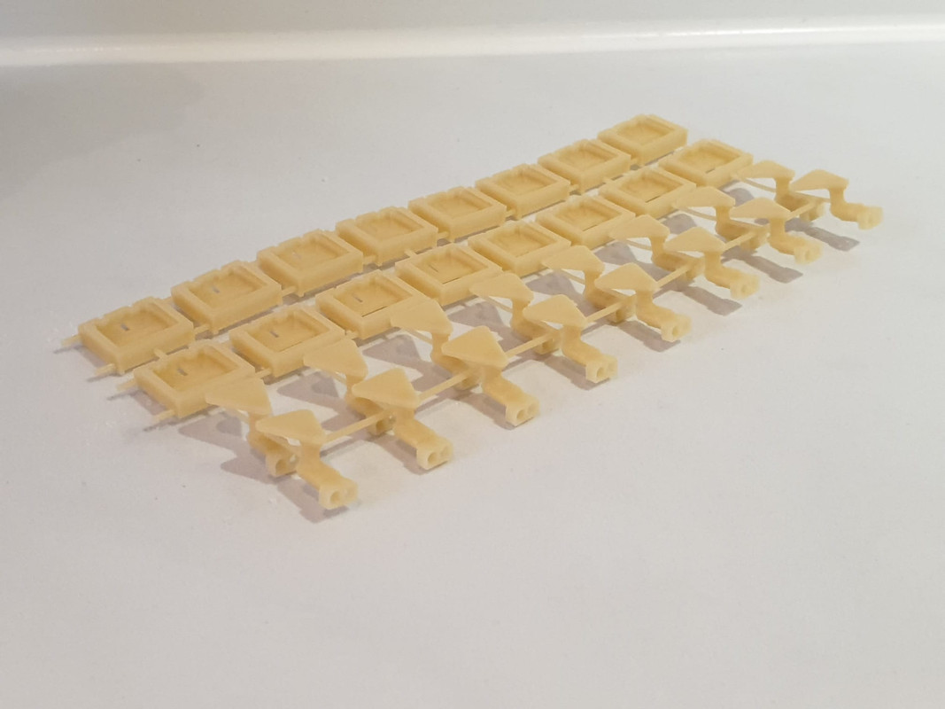

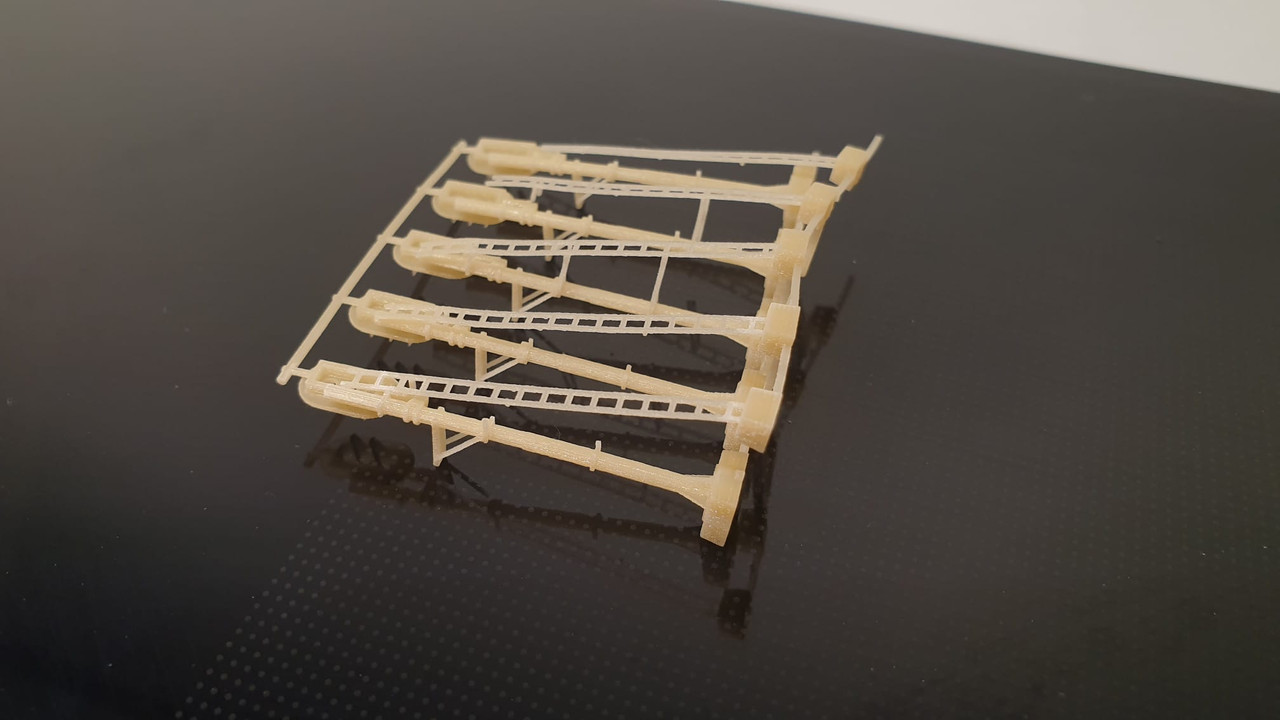

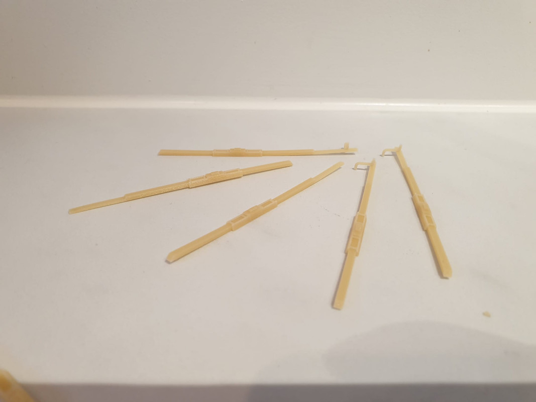

Ik heb innmiddels ook mijn Tan order gisteren ontvangen. Ik ben nog niet helemaal overtuigd van het materiaal. Dunne lange items trekken toch nog wel wat krom en zijn fragieler dan in FUD. De seinpalen kwamen eerder gewoon heel aan en nu lijkt het ontwerp toch te dun voor Tan. Ook de stripjes op de wadloper dak zijn krom, maar heb ik in heet water wel weer recht kunnen maken. Voorlopig print ik geen seinpalen meer tot er een beter ontwerp is of, ik moet de hekjes weer dikker maken, maar 1 seinpaal is ook iets krom getrokken, en mogelijk is daardoor het hekje gebroken omdat er dan kracht op het hekje komt als de paal krom gaat trekken.
Sprues trekken krom. De koppelingen zijn prima, maar dit was in FUD altijd recht.
wadloper daken krom en alle strips zijn van de sprues los gekomen, sommige uitlaten ontbreken
de kortkoppel mechaniekjes zijn prima, ondanks waarschuwing van te dunne sprues
1600 onderkantjes, prima gelukt, maar sprues trekken krom, was bij fud niet zo
4 van de 5 seinen hebben gebroken hekjes en de laatste ook duidelijk een kromme paal
hieronder een voorbeeld dat het in FUD wel perfect was

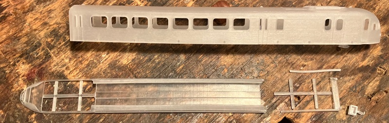

Ik heb de bagage bak van mijn mat'36 kap voor de 4e keer laten printen;
- 1e keer in het "oude" materiaal, prima kwaliteit
- 2de keer omdat ik de 1e kap (trein) heb laten vallen; in "Tan Fine Detail Plastic" omdat SW op een ander materiaal is overgestapt.
- 3de keer omdat ik niet tevreden was met de print kwaliteit in Tan Fine Detail Plastic; kostenloos, service van SW.
- 4de keer omdat de kap, nadat ik het model afgemaakt heb, scheuren en breuk vertoont. Nu in "Clear Ultra Fine Detail Plastic"
Deze laatste (!) keer heb ik in overleg gedaan met de Mitchell, de ontwerper. Hij heeft het ontwerp verstevigd; dikkere wanden en meer sprues.
Het resultaat ziet er op het eerste gezicht goed uit en voelt steviger aan. De raamranden zijn nog duidelijk aanwezig; details zijn niet weggepoetst.
Helaas zit er een deukje in het "voorhoofd" van de kap en is de bodemplaat krom;
Ik ga er vanuit dat ik de kromme bodemplaat in warm water wel weer recht kan krijgen. Bovendien wordt deze tegen een messing plaat gelijmd. Daar maak ik me niet zo veel zorgen over.
De deuk kan ik misschien opvullen met wat epoxy en gladschuren.
De ervaringen met SW worden wel steeds minder. Jammer, maar ja....
