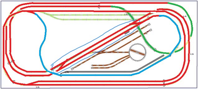

Ik heb als voorbeeld een spoor lay-out van het internet gehaald om daar ideeën van te gebruiken op mijn eigen baan na de baan te bestudeerd te hebben zie ik dat er een gedeelte is waar de treinen langs elkaar rijden maar in tegenovergestelde richting Op dat zelfde traject hebben ze de sporen met elkaar gekoppeld met wissels en naar mijn mening zou er door die wissels kortsluiting ontstaan omdat je de plus en min wisselt
Zie ik dit nú verkeerd en kan ik dit zo aansluiten zonder kortsluiting of moet ik het aanpassen

Goed gezien. Er ziet een keerlus in, maar daar zijn wel oplossingen voor.
Het station is trouwens erg klein voor zo'n grote baan.

Ik begrijp dat je digitaal gaat rijden. Ik heb je ontwerp even "uitgevouwen" en dan is het in wezen niets anders dan een hondebot met verbinding in het middenstuk, door middel van de twee wissels die je wilt aanbrengen in wat eruit ziet als een aanzet tot station.
De oplossing is standaard. Sluit het stuk met de wissels allemaal hetzelfde aan. En in de twee uiteinden van het hondebot kom je dan vanzelf twee plaatsen tegen waar de spoorstaven tegengesteld zijn gepoold. Daar heb je dus twee keerlussen nodig.
In mijn plaatje heb is het stuk rails in rood allemaal hetzelfde gepoold aangesloten, en de keerlussen zie je dan vanzelf ontstaan. Die heb ik in blauw en groen aangegeven.

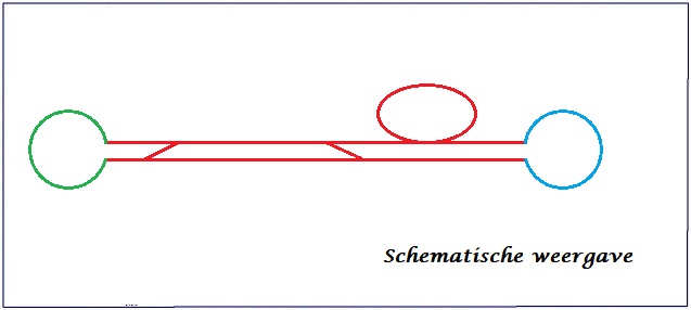

Hier nog een schematische weergave van je baanontwerp.

in deze schematische weergave zijn de blauwe en groene delen geen keerlus

Samen met de overloopwissels wel ….

@BartenThomas: alle rode sporen zijn op de zelfde manier aangesloten. Op de scheiding rood blauw zie je dus bv verticaal +- en +-. Wat denk je dat er in de blauwe citkel gebeurt als je deze in de cirkel doortrekt ?

piksov schreef: 04 feb 2024 18:39 Samen met de overloopwissels wel ….
Precies, het blauw en groen zou moeten doorlopen tot de overloopwissels.
Maar dan nog is het alleen een keerlus als de wissels afbuigend bereden worden.

Ik zou zoals Paul aangeeft het hele station (rood dus) dezelfde polariteit geven ,zodat van spoor wisselen probleemloos is.
Is ook het handigst als je in het station wat wil rangeren en je probleemloos alle sporen kunt meepakken.
Buiten dit station zul je dan dus wel een keerlusschakeling moeten toepassen wat schakeltechnisch verreweg het simpelst is.
Bij digitaal is dat een keerlusmodule plaatsen.
Anders moet je bij elk stationsspoor de polariteit instellen wat bij grote stations niet eenvoudig is.
Dus wat dat betreft ga ik mee met Paul.

Dit is dus de uiteindelijke schematische oplossing:
In het rood-blauwe kun je elke wisselcombinatie maken die je wil (het gehele station bijvoorbeeld)
In de 2 groene gedeeltes die zo groot moeten zijn dat er een gehele trein in past een keerlusmodule plaatsen.
Komt dus geheel overeen met wat Paul voorstelde.
Ingewikkelder dan dit is het niet.

Klopt Paul, maar in dat draadje wordt ook duidelijk dat het begrip keerlus niet voor iedereen even eenvoudig te doorgronden is.
Een keerlussituatie is ook niet altijd even eenvoudig te herkennen.
In het baanplan van Dolf is het ook niet meteen duidelijk.
Ik gebruik eigenlijk daarom vaak de term polariteitsprobleem.
Ik heb voor de duidelijkheid nog maar even een plaatje geplaatst.
Ik hoop dat Dolf hier genoeg informatie aan heeft.

Hoi Paul alvast bedankt dat je er ff tijd in gestoken heb
Als ik het goed begrijp moet ik dus een keerlus module plaatsen in het groene gebied en in het blauwe gebied En wat wat voor module stel je dan voor en word dat aangestuurd door een digitale centrale. Of werkt dat los van elkaar
Mvg dolf

Hi Dolf,
Je hebt het in ieder geval goed begrepen. Je hebt voor dit ontwerp twee keerlusmodules nodig.
