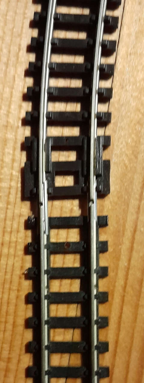

Ik heb geen Minitrix-rails meer, wel gehad. Wel heb ik nog wat Peco-code 80 rails liggen en Minitrix-rails. Die passen prima op elkaar, zowel qua railverbinder als hoogte. Ik neem zonder meer aan dat de Peco-rails en Minitrix-wissels dus ook op elkaar passen.
Misschien is er iemand die de combinatie ook op zijn baan heeft. Ik heb het daarnet alleen even uitgeprobeerd op mijn bureau.
Maar als ik het beter bekijk zit er wel een opening van ca. 0,5mm tussen de twee aansluitende railstaven. Om het perfect te krijgen moet er toch wel wat aan de railverbinders gesleuteld (gevijld) worden. Perfect is het zo niet. Maar ik denk dat ook zonder vijlen iedere trein deze hindernis kan nemen. Ik zou toch wat gaan vijlen, denk ik. De rails klikken natuurlijk ook niet aan elkaar vast.

Beste Bram, hartelijk dank voor je info en de moeite die je hebt genomen om e.e.a. duidelijk te maken. Peter
