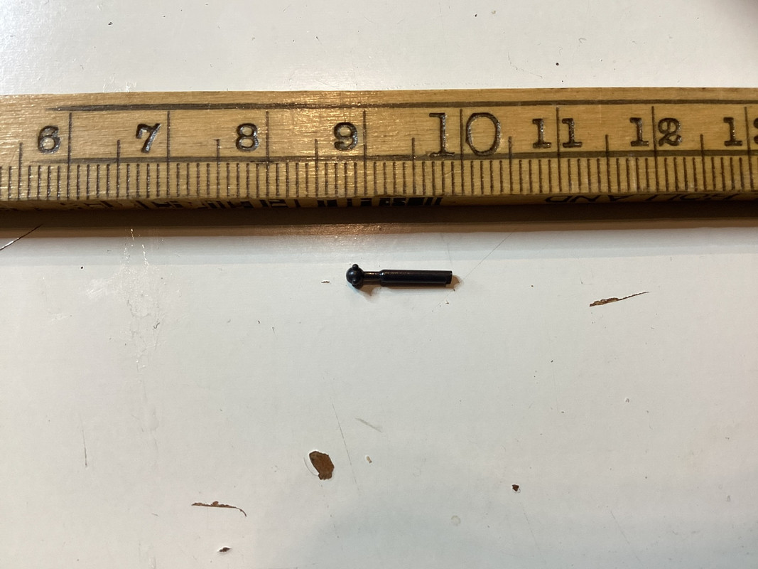

Beste allemaal,
Onlangs heb ik vastgesteld dat de cardanas van mijn Hobbytrain BLS Ae 8/8 helaas is gebroken. Bij navraag bij Kato/Hobbytrain bleek het onderdeel niet meer leverbaar.
Wie heeft er nog 1 een van een defect model liggen of wie kan misschien een vervangend exemplaar 3D-printen? Alle tips zijn welkom!

Re: Cardanas Hobbytrain BLS Ae 8/8 gebroken
Bericht door Bertbecker »
Dag Gerard,
Bedankt voor je reactie, ik mis een stukje van de cardanas, zie foto’s.
Bert
