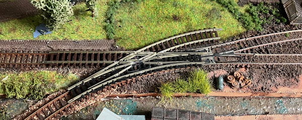

Ik werk op basis van Roco (Fleischmann zonder bedding) flexrails. Rails van biels afhalen, stukken op maat maken en wat solderen. Wat bielzen aan elkaar lijmen en klaar. Alles gesoldeerd, dus geen draaipunten waar je je zorgen moet maken of een wisseltong wel stroom heeft.
Gedaan om dezelfe reden. De metalen platen verpesten de look als je over het spoor kijkt.

2 Foto's:
Ik zie wel dat ik nog een hoop strijkregels moet maken.

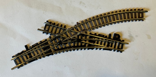

Dat ziet er dan zo uit:
De basis zijn 2 roco 24 graden wissels.
Het is nog niet berijdbaar en ik moet ook nog even goed kijken naar de polariteit van de verschillende rail stukken maar het bevalt met wel.
Het past ook nog niet precies in de situatie op mijn baan. De afstand tussen de opstel sporen is nu te groot. Maar een slinger in een stuk spoor is men bij een industrieel spoor ook niet vies...

Leuk.
Je kan zulke mooie oplossingen krijgen als je de zaag in een wissel durft te zetten.
Denk trouwens dat je 15 graads wissels nog een beter effect krijgt.

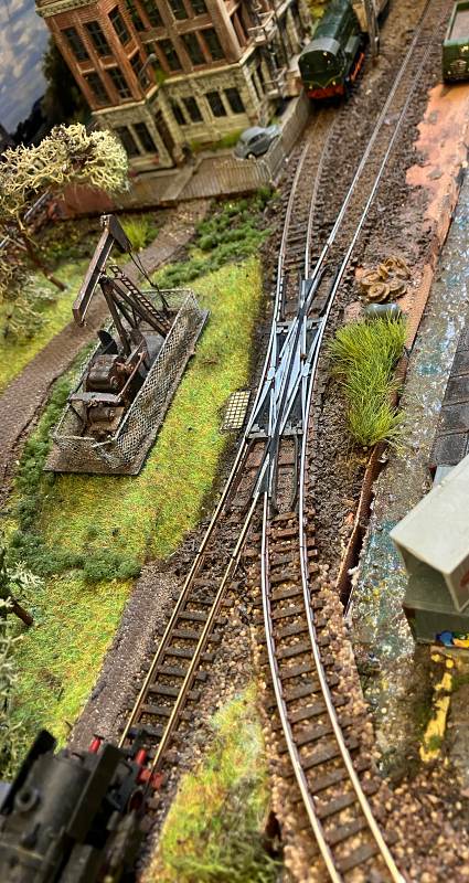

Het wissel paste niet. De hoek was te groot waardoor ik een slinger met bochten < R1 zou moeten maken om weer aan te sluiten op de bestaande sporen. Daarom de dremel er maar weer in en de beide wissels verder ingekort om de kruisende hoek kleiner te maken:
Er zal nog veel bijgewerkt moeten worden om het geheel toonbaar te maken.
Maar eerst wil ik een proefopstelling maken om te zien hoe de treinen er overheen rijden, de (servo-)wissels te testen en de polariteit van de verschillende punt- en ruilstukken te verzorgen.
Het goede nieuws is dat het nu wel past en de aanpassing van de baan beperkt is. De vier aansluitende sporen kunnen op de plaats blijven liggen.
Alleen het spoor rechtsboven zal iets verlengd moeten worden.
