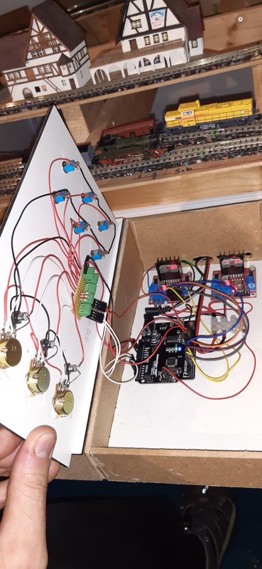

Gisteren een rijpaneel gemaakt. Extra schakelaars en potmeter erin voor toekomstige aansluitingen.

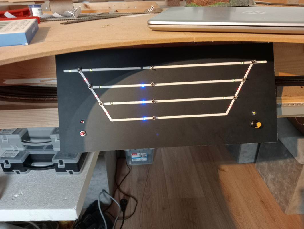

Vandaag maar weer eens verder gegaan. Alle blokken zijn aangesloten en een rangeer spoor tijdelijk in 3 stukken opgedeeld. Elk stuk word via een tuimelschakelaar stroomloos gezet en uiteraard mbv een nieuwe arduino die uiteindelijk de gehele rangeerbaan voor zijn rekening gaat nemen.

Overnieuw begonnen met de baan en vele upgrades doorgevoerd, de baan wordt aangestuurd door 5 arduino's.
2 voor servo, wissel sturing.
2 voor blok sturing.
1 voor snelheids en rijrichting regeling.
De baan heeft 3 lagen, onderste laag heeft een schaduw station met 4 opstelsporen, normaal niveau heeft 7 opstelsporen en er is nog een hogere lus (bergbaan).
Wellicht komen er nog meer aanpassingen bij, nu veel proefrijden.
Detectie geschied dmv OKKIE's gekoppeld aan arduino's
