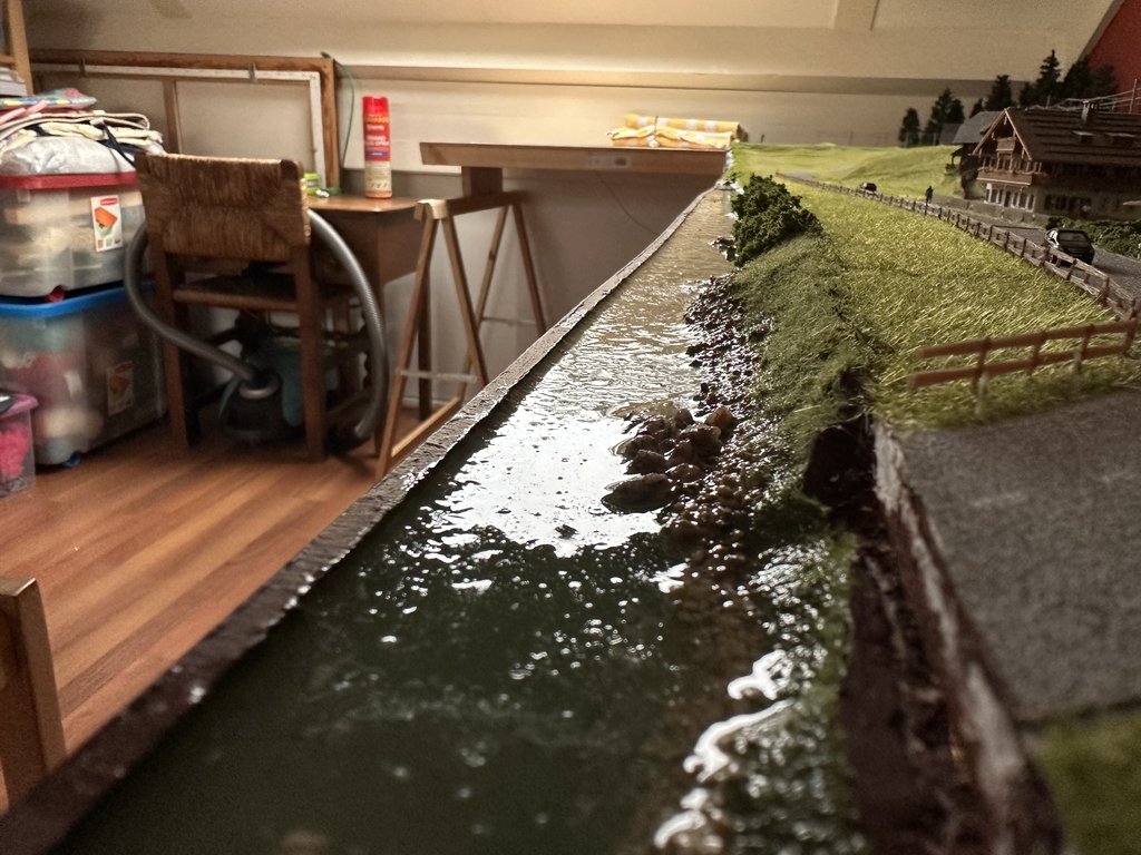

Water ligt er in en is uitgehard.
Kleur had ik toch liever wat minder groen gehad. Maar ja voor de volgende keer weer wat geleerd. Wellicht een andere kleur ondergrond kiezen.
Maar goed al met al.

Prachtig overtuigend water. Maar vooral de wallekant is subliem.

Ziet er goed uit.

Ziet er prima uit zo, Wouter
Kleur lijkt me wel goed.
De oevers zijn ook goed gelukt.

Dank u allen voor de reacties.
OBBinN schreef: 11 jan 2025 15:46 Dat ziet er zeker goed uit!! Woodland-zooi zeg jij, ook maar eens bekijken. Werkt dat een beetje makkelijk? Heb wel ellende van Noch staan hier, maar nog niet mee gewerkt.
Ik zeg wel vaker zooi of meuk. Maar dat bedoel ik er dan niet mee.
Het werkt als een droom, ondergrond moet goed waterdicht zijn.
Het is vloeibaar resin en werkt als een 2 componenten lijm.
(Als je de kant en klare versie hebt uit de fles blijft deze vloeibaar/stroperig dus die moet je niet hebben).
Goed mengen na aanleiding van de handleiding kleurtje toevoegen en klaar. Er staat droog tijd 24 uur maar dat is een minimum.
Ik kan het iedereen aanraden.

Ik vind het heel gelukt hoor!!!
Dat de kleur anders is dan je verwachte snap ik want als je dat spul op de verf laat lopen word de kleur toch net ff anders..
Misschien de volgende keer even een proefplankje erbij voor de zekerheid 😉
P.s.
Ik had dat kan en klaar waterspul van woodland en dat bevalt mij heel goed, alles is ook uitgehard!
Waar ik wel heel erg last van had is dat het spul overal tussen kruipt met alle lekkages van dien🙄🤦‍♂️

Ah ok dank voor tip, ik meende te lezen in die handleiding dat je de baan nooit anders dan horizontaal weg kan zetten omdat het spul nooit 100% uithard.
Ja het is zeker belangrijk dat alles goed dicht zit.

Da's een heel mooi watertje worden Wouter _o_

Om van te watertanden, toch niets mis met die kleur gewoon een zomers effect met algen, vooral omdat je oog direct op de omgeving valt alt het trouwens ook niet op.
Mooie helling zo met die verschillende soorten grassen, nog wat stuikjes en je bent er.

Het ziet er prima uit je water.👍🏻

Ziet er realisties uit Wouter dat water . :Thumb

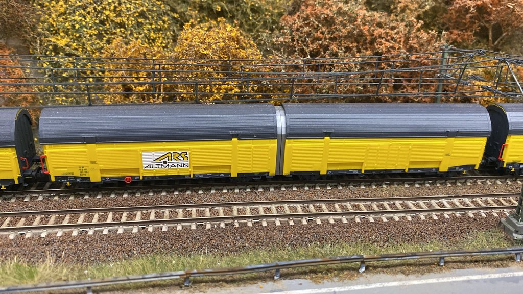

Inmiddels kleine dingen gedaan.
Zoals eerder aangegeven is de brug vrij hangend.
Is na het idee van Herr J een nieuwe eigenaar van de sportwinkel gevonden.
Is de brandblusser bij de baan een nog grotere vereiste.
Van Panzershop.
En heb ik een overgenomen Ars wagon bah gemaakt.
Zo kreeg ik ‘m van @Jeroen
Ieuw vies fel geel 😉
En ja je zet zo’n ding ook maar ff op een zijspoor en die Preiser hooligans gaan er gelijk mee aan de haal.

Ja, Intersport is veel gezien in Oostenrijk. Tankwagen ook mooi 😎

100 punten! Leuk die tankwagen ook, herkenbaar!
