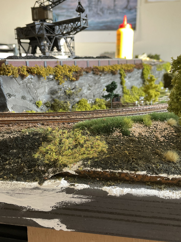

Heb het gisteren een klein stukje verder gebracht met wat grasscheutjes. Ga ook de linkervoorhoek misschien gedeeltelijk herdoen. Nu iets getest mer foliage. Veel is niet mooi in schaal.

dwarsligger
Berichten: 367
Re: Phrüfling Bhf.
Bericht door dwarsligger »
Ziet er prachtig uit. Ik vind vooral die klimop goed gelukt. Hoe heb je dat eigenlijk gedaan en wat heb je ervoor gebruikt. Ik zit er steeds tegen op te kijken om er aan te beginnen, maar een kale muur wordt er zoveel mooier van!
Hannesch
Sky
Berichten: 172
Lid geworden op: 12 feb 2023 00:44
Re: Phrüfling Bhf.
Bericht door Sky »
dwarsligger schreef: 04 mar 2025 10:20 Ziet er prachtig uit. Ik vind vooral die klimop goed gelukt. Hoe heb je dat eigenlijk gedaan en wat heb je ervoor gebruikt. Ik zit er steeds tegen op te kijken om er aan te beginnen, maar een kale muur wordt er zoveel mooier van!
Een combinatie van mikroflor van heki in veel kleuren, heki fine foliage, woodlands foliage en struikgewas voor het groensel. De muur is wit gips en gespoten met een verfspuit in 4 lagen met verschillende kleuren. Daarna afgewerkt met de kwast om te drybrushen.
