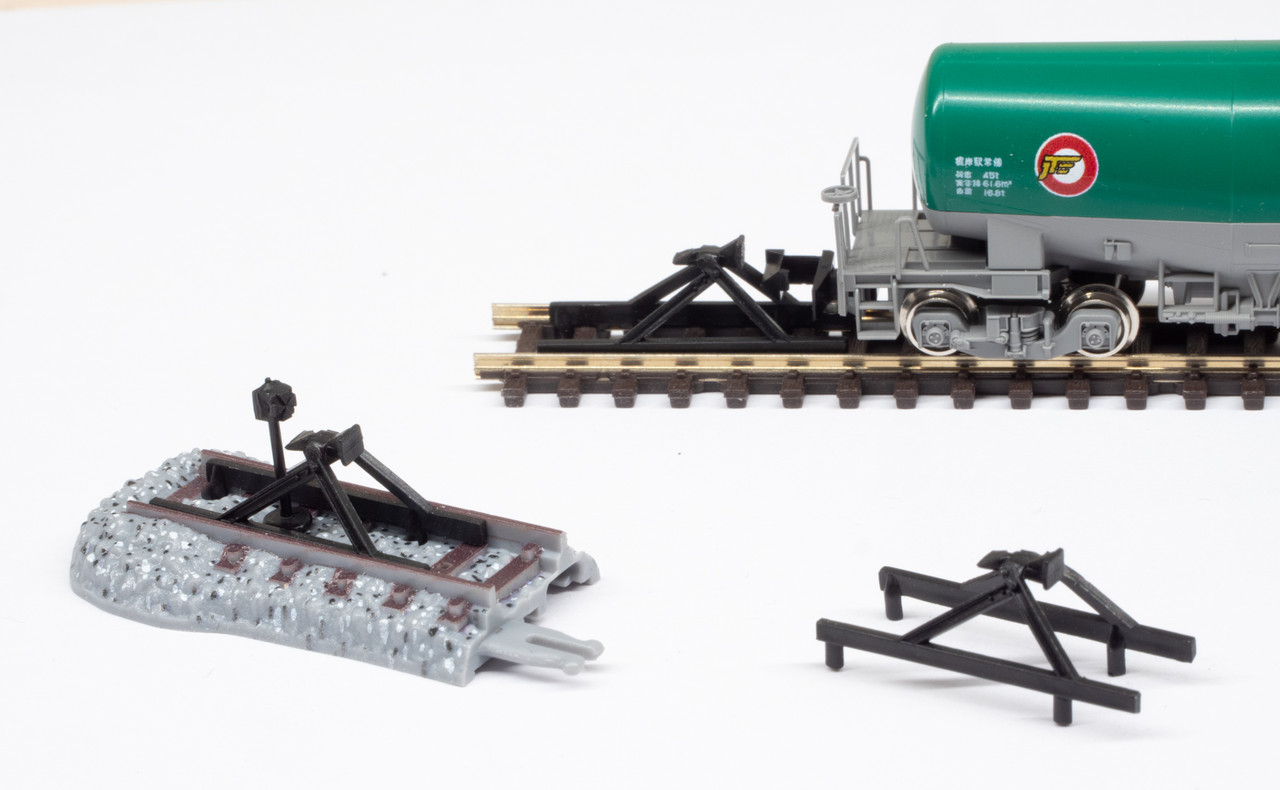

Er moesten ook nog vier stootjukken worden geplaatst.
De hier gebruikte Japanse treinen rijden in het echt op smalspoor (Kaapspoor / 3,5ft / 1,067mtr) en hebben geen buffers.
Onze "normale" stootjukken kunnen hier dus niet worden gebruikt (nou ja, het kan natuurlijk wel maar het hoort niet ;) ).
Had nog vier Tomix Fine Track stootjukken liggen en deze zijn hiervoor opgeofferd.
Ze liggen net iets te hoog in de Peco code 55 rails maar ik vind het prima zo.

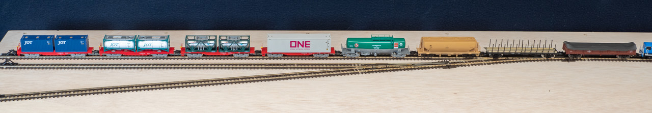

Voorheen maakte ik weleens een paar foto's van de wagons en liet die afdrukken om daar kaartjes van te maken.
Na het schudden van deze acht kaartjes kon er een rijtje van vijf worden neergelegd.
Deze keer doen we het wat simpeler mbv een kaartjes met alleen tekst erop.
Heb mezelf al een beetje "ingelezen" over de Japanse treintjes en deze wagonnamen weet ik nu wel uit mijn hoofd.
Van links naar rechts:
Koki 200 (2x20ft container JOT)
Koki 200 (2x20ft Tank JOT)
Koki 200 (2x20ft Tank MCLC)
Koki 200 (1x40ft container ONE)
Taki 1000
Hoki 2200
Chiki 7000
Toki 2500
