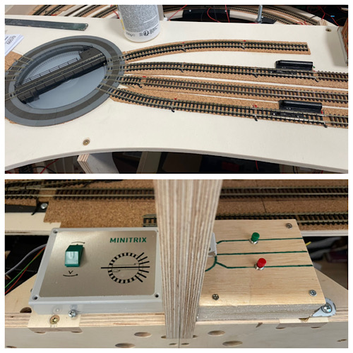

Weer een maandje verder en de bouw gaat langzaam door. Op niveau 1 zijn ondertussen bijna alle sporen gelegd. Uitzondering zijn een 4-tal rangeersporen waar ik mee wacht totdat ik weet hoeveel ruimte ik nodig ga hebben voor de achtergrond.
Op niveau 1 heb ik een draaischijf en ook 2 ontkoppelrails geplaatst. Ik rijd weliswaar met i-train maar heb besloten deze handmatig aan te sturen. Ik heb geen ruimte voor een uitstekend paneel dus heb ik het kleine beetje ruimte aan de voorkant van het schaduwstation gebruikt om de knoppen hiervoor te plaatsen. Een andere verandering is dat ik heb besloten ook elektrische loks te laten gaan rijden, dus niet meer alleen diesel. Dat betekent dat op niveau 0 ik bovenleiding masten wil gaan plaatsten. Zal alleen palen plaatsten, geen bovenleiding zelf (en met panto naar beneden, anders past het niet door de helix). Probeer nu wel uit te vogelen wat een realistische opzet is in het geval het van 1 naar 2 sporen gaat. Ik zie op googlemaps dat bij Obdam ze bij de splitsing 2 palen vlak bij elkaar zetten om de draden te splitsen en vraag me af of dat altijd zo gebeurt. Tips zijn welkom!

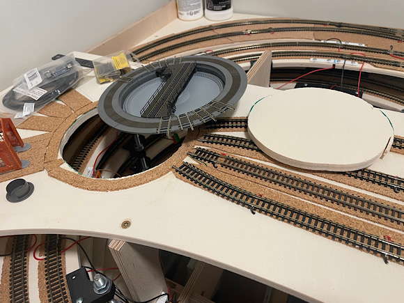

Weer 3 weken verder. Voornamelijk bezig geweest met iTrain (loks inregelen, routes opzetten enz). Verder wou ik de draaischijf aansluiting afronden zodat ik lekker kon gaan rangeren. Extra keerlus decoder (lenz) bestelt, boel aansluiten, en ja hoor: motor van de draaischijf geeft de geest! Even een #!*<! momentjeβ¦.
Gelukkig zit de draaischijf nog niet helemaal vast in de baan dus eruit halen was geen probleem, maar zit nu wel te twijfelen wat te doen. Reserve onderdelen lijken er niet voor te zijn en dat ding lijkt niet gemaakt voor onderhouden. Een nieuwe kopen zie ik nu zwaar tegenop (slok geld voor iets wat niet betrouwbaar lijkt). De flm draaischijf is geen optie ivm beschikbare ruimte. Als alternatief zit ik nu te overwegen om anders maar een faller segment draaischijf (222105) aan te schaffen. Voor kopstation activiteiten is dat afdoende al moet ik dan wel opstelsporen voor losse loks opgeven. Die draaischijf is redelijk betaalbaar en omdat dit met een servo word aangestuurd ook makkelijker om een kapotte motor te vervangen. Heeft iemand hier toevallig ervaring mee?
Gelukkig heb ik het stuk hout nog dat ik had uitgezaagd voor de draaischijf om het gat weer mee op te vullen.
Maar eerst volgende week een beetje vakantie, om dan daarna hopelijk met goede moed hier mee aan de slag te gaan.

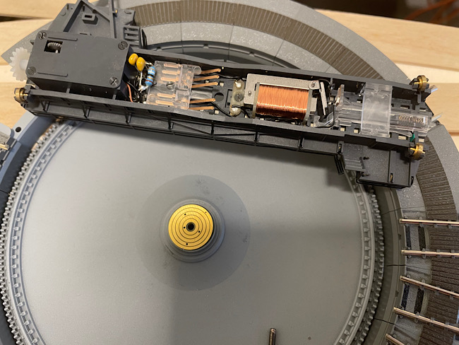

Ik heb nog wat pogingen gedaan met de draaischijf.
In het linker kastje zit de aandrijving voor het draaien.
Heb allerlei tests uitgeprobeerd en waar het mis gaat is dat de motor niet goed aanslingert. Het vreemde is dat het heel inconsistent gebeurt. Meestal doet ie niets en soms geeft het een teken van leven. Heb geprobeerd te achterhalen of er ergens een draadje niet goed zit maar kan niets vinden.
Tot overmaat van ramp is het miniscule schijfje dat de centrale pin van de draaischijf borgt weg geschoten tijdens een moment van onachtzaamheid dus dat kan er ook wel bij.
Op basis van alle tests weet ik eigenlijk niet zeker of het de motor zelf is of iets anders.

De foto laat de onderkant zien. In principe lijkt deze zo te werken dat als er stroom op komt, eerst de pin (rechts op de foto) word ingetrokken. Daarmee sluit ie de stroomkring van de coil en begint de motor te lopen.In het linker kastje zit de aandrijving voor het draaien.

Als ik de handleiding van de minitrix lees dan wil de draaischrijf motor graag 18 volt dc
Je zegt dat de motor geen kracht heeft.
Wat is jouw voedingsspanning van de draaischrijf motor???
Met vriendelijke groet, Mark
Onderwerp starter - Berichten: 760
- Locatie: Den Haag
Re: Meerdervoort
Hoi Mark, Er zit 18 volt spanning aan vast, dit door een aparte spanningsbron. Heb het nagemeten en dat is allemaal in orde. Daarnaast heeft de draaischijf voorheen goed gewerkt, had vorig jaar een aparte test setup om er mee te spelen en het was nogmaals getest voordat die in de baan werd gezet. Daarna begonnen de problemen pasβ¦..Marksintpancras schreef: β20 apr 2025 11:05 Hey Sander,
