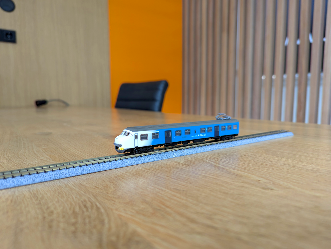

Het gaat de goede kant op, hij kan al rijden, nu nog afbouwen en dan zal hij rond 5 oktober af zijn!

Mag ik iets vervelends zeggen? Ik denk dat er iets niet klopt. Ik denk dat de ramen te laag zitten.
Even ter vergelijken:
Ik heb ooit eens een hondekop geprobeerd te maken aan de hand van een tekening in de railhobby. Ramen te laag. Einde project.

Het zu inderdaad kunnen zijn dat de ramen iets te laag zitten, sorry.
Helaas is het niet mogelijk om op dit moment nog veranderingen aan te brengen aan het model

Ik denk dat dat wel mee valt?
Als je kijkt naar de onderkant van het afgedichte cabine raampje, dat loopt gelijk aan de bovenkant van ramen zo op het oog...
En ik zie geen verschil tussen de ruimte tussen het dak en de ramen.
Voor mij oogt alles goed!

Raymond,
Uiteraard komen er details onder, al zijn die niet van hoge resolutie.
Zodra de trein af is krijgen ook de motorwagens de zijkantjes.
Helaas zijn dit dus niet de "echte" brede draaistellen die een Plan V heeft maar de zijkantjes van de Tomytec Tm16, niet perfect en niet hetzelfde als in het echt, maar dat is een concessie waar ik vrede mee heb genomen.
Tomytec TM16 is redelijk eenvoudig digitaal te maken, maar is niet iets wat ik voor je kan doen.
Bestellen kan via mijn website zodra hij beschikbaar is, of op de beurs in houten (mits op voorraad, ik verkoop alleen wat af is).

Ik lees dat de tm16 draaistel afstand 95 mm heeft. Plan V/T heeft 18350 dus dat geeft 115 mm. Gebruik je één van beide draaistellen? Heb je dan nog genoeg trekkracht voor een 4 wagen stel?

Hoewel het motortje van de TM16 wordt gebruikt, zitten deze in een zelf gefabriceerde bodem op zo toch de juiste lengte te hebben.
Hij gebruikt dus 2 draaistellen!
(let op: de draaistellen zijn niet zo lang als in het echie)

Voor plan V is 17,2 mm nodig tussen de assen. De tm16 heeft 14 mm. Ik denk dat een halve millimeter meer of minder niet zal opvallen maar 3 mm is wel veel
Heb je naar alternatieven gekeken?

Dat is een consessie die ik heb gemaakt, mag ieder voor zich bepalen of dat een dealbreaker is.
Er zijn helaas geen 17mm assen beschikbaar van tomytec

Je kunt beter een tm17 gebruiken. Daarvan is de asafstand 16mm, dat is al beter als 14mm.
Met een beetje geluk hoef je verder niets aan te passen.
Nog beter zou de td-em02 zijn. Deze heeft 17.2mm maar vrij grote wielen.
Dit chassis heb ik zelf in bezit dus daarvan kan ik zelfs foto's maken. Of zelfs uitlenen indien gewenst.
Ps een aantal chassis is slecht meer te verkrijgen. Hou daar rekening mee.

Uitverkocht is beetje het probleem; ik kan alleen gebruiken wat op dat moment op voorraad is.
Vandaar dat ik voor de Plan V gebruik maak van de 16 op dit moment, overigens heeft de 17 ook nog 0.4mm grotere wielen, het is niet veel maar alle beetjes zijn meegenomen om het model zo laag mogelijk te krijgen :mrgreen:
Overigens zal de DE-1 straks gebruik maken van de Tm25, nog steeds niet de juiste lengte maar wel iets meer in de juiste richting.
(voor mij stoort de 14mm niet zo, maar snap dat andere daar natuurlijk heel anders naar zullen kijken, ik ben al blij als hij af is haha)
