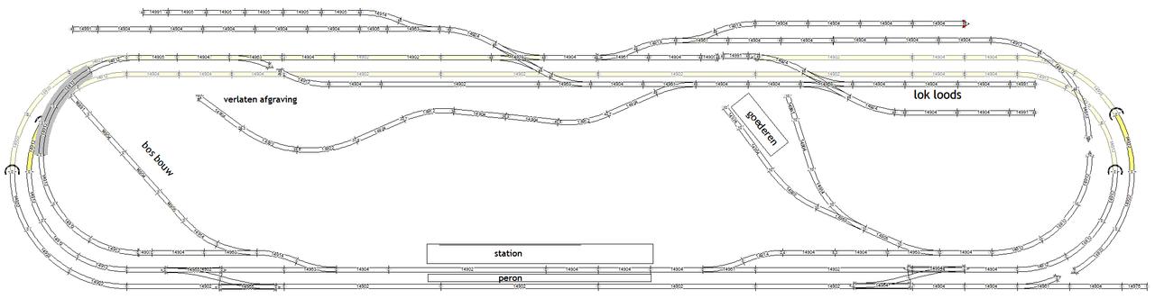

Ik heb het volgende baanplan bedacht een eerdere versies was geen succes
Nu heb ik een vraag
Het zijn twee ovalen dus twee regelaars dit is geen punt
Maar nu de vraag op het rangeer gedeelte moet je dansen of twee rails onderbreken

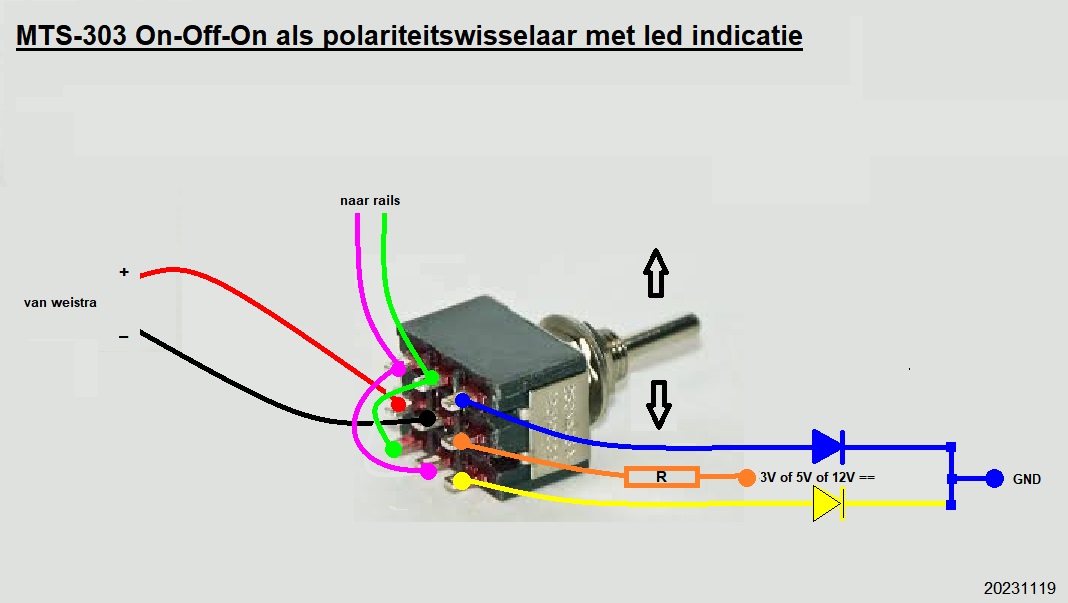

Ik heb dit type schakelaar voor een opstelspoor cq thema.om sporen te polen

Arjuna,
ik begrijp je vraag niet goed en de schakeling ook niet
de diodes die je tekent, bedoel je neem ik aan LED's mee?
De voeding van de opstelsporen is dat vanaf 1 trafo en doe je dan per opstelspoor een schakelaar volgens bijgaande tekening
De schakelaar MTS303 heeft een middenstand, als je niet wil rijden zet je hem in deze stand neem ik aan.
Als er een trein moet vertrekken schakel je dan de schakelaar om, nadeel is dat de locomotief dan gelijk op volle snelheid weg rijd en niet vertraagd door een regelaar op gang komt.
kan je in het banenplan aangeven waar de isolatiestukken tussen de rails zitten

De tekening laat zien hoe je de schakelaar kan gebruiken als ompoolschakelaar met tussenstand. Dat kan. Dat werkt.
Er is een mooiere oplossing, die vaak toegepast wordt. Je hebt er 2 transformatoren en met een schakelaar kies je tussen de ene of de ander. Als je de ene transformator dan bv voor de buitenbaan gebruikt en de ander voor de binnenbaan, kan je het rangeerdeel schakelen afhankelijk waar je naar toe wilt.
Als je geïnteresseerd bent, zoek ik er meer over op.

Bedankt voor je antwoord ik ben er uit de twee ringen plus thema sporen komen op twee voedings bronnen vanaf het station het rangeerterrein een derde regelaar .Met bicoleur leds kan ik dan de polarisatie aangeven dus een treinstel kan dan gewoon van baan naar baan verplaatsen dat geeft de kleur van de led dan aan en dat kan met 3 regelaars .dit vraagt wel om een gelijke spanning bij zijwaartse verplaatsing
Maar de uitdaging zit dan wel in het goed aansluiten van de schakelers dus voor het beeld gezien vanaf de voorkant elke binnen rail min spanning en bij het rangeerterrein alle rail buiten min spanning
Dan kan het wel eens lukken.
Wat denk jij?
