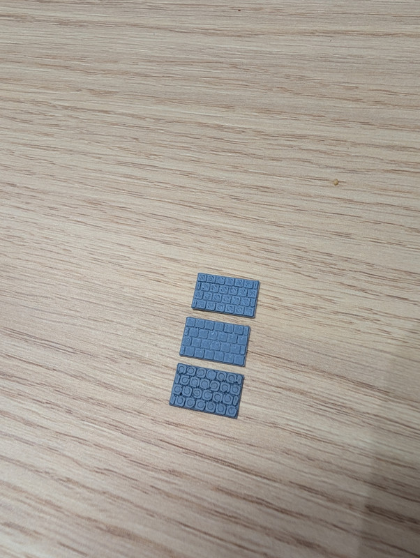

Even heel snel een testje gedaan zonder de printer voor zoiets kleins goed af te stellen.
1. "Gewoon", stenen boven, zonder ironing.
2. stenen boven, met ironing (125 speed en 26% flow <-- dit moet je echt per materiaal/fabrikant tweaken!)
3. ondersteboven zoals Paul het heeft gedaan.
Nogmaals dit valt goed te tweaken voor nog betere resultaten, maar ging puur om het feit dat ironing best mooi glad oppervlak aan de bovenkant kan krijgen.

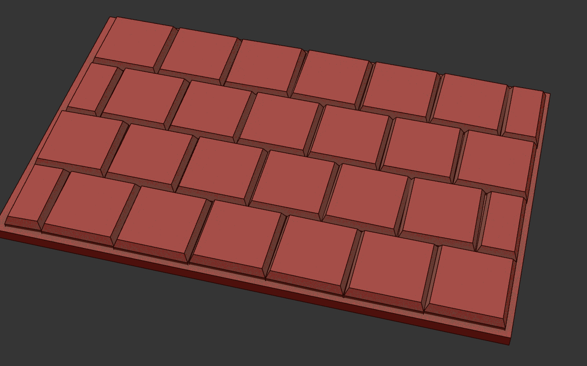

3D model, ik dacht even "cool" te doen door beetje variatie in steen orientatie te doen en spacing zodat het er wat realistischer uitziet ipv recht toe recht aan, maar volgens mij heeft dat niet veel verschil gemaakt..
