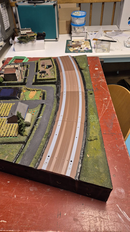

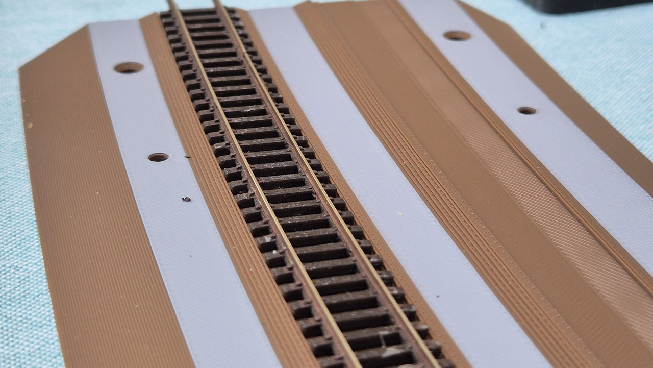

Rene is bezig met het opknappen van scenery aan twee bocht modules, tijdens die werkzaamheden bleek ook de rails aan vervanging toe en bleek ook de dijk van piepschuim en geen stabiele een vlakke onder grond meer te zijn. Het idee kwam al snel om de dijk te vervangen, en dan niet van een stuk hout uit zagen, maar meteen in 3d te printen waar de rail zo invalt en meteen onder verkanting ligt. De gaatjes voor seinen, draden en bovenleidingsmasten meteen op de goede plek geprint.

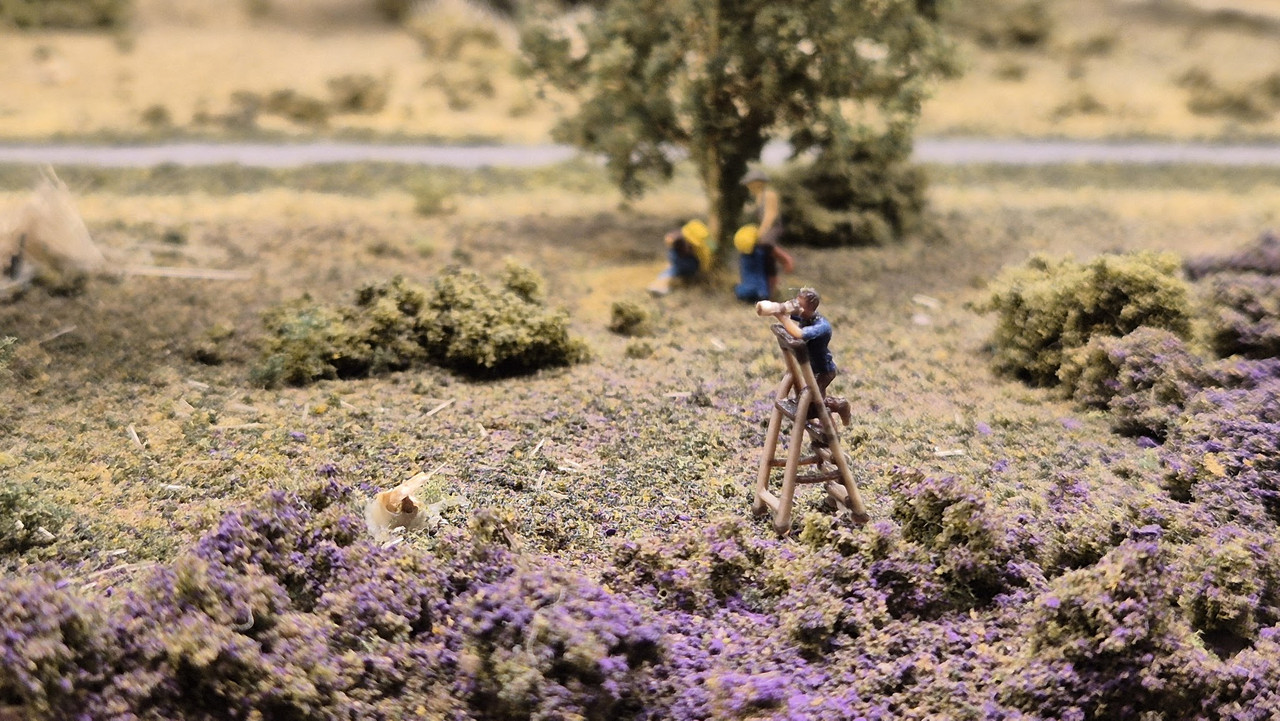

De treinspotter op trapje bij de Veluwe bocht van Jean Paul. (figuren van spoorobjecten)

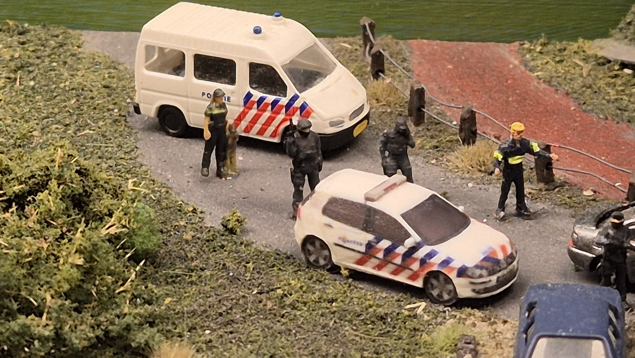

Politie auto en politie met hond van spoorbobjecten bij grote arrestatie scene:

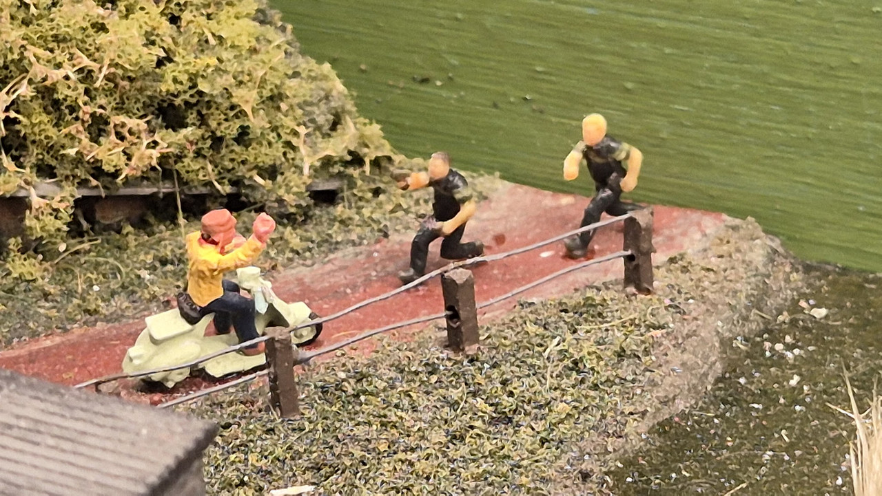

rennende agenten proberen vluchtende man op scooter staande te houden:

Bjor
Berichten: 2063
Re: Modulebaan Delftse Modelbouwvereniging
Bericht door Bjor »
Geniaal, dat geprinte spoortalud. Werkt dat ook geluiddempend, of juist versterkend? Aan de gaten te zien is het talud hol.
Gr. Ben
